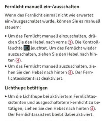

Ich verstehe das nicht. Wenn man es manuell ausschalten will, so muss man einmal nach hinten ziehen.
Und darunter steht, wenn man Lichthupe betätigen will und Matrix LED anbleiben soll, so soll man einmal nach hinten ziehen. Wie soll das aufgehen?

Nein, wenn du zügig von AUTO über Standlicht auf Abblendlicht schaltest, dann bleiben die Abblendlichter an. Nur wenn du für eine gewisse Zeit auf Standlicht verharrst, gehen die Abblendlichter aus und Standlichter an.
Der Unterschied ist, dass man bei aktivem FLA erst einmal nach hinten drückt um das manuelle FL einzuschalten und dann den Hebel nach vorn zieht-> das schaltet den FLA ab. Beim nächsten ziehen nach vorn ist es dann die altbekannte Lichthupe.
Wenn man bei aktivem FLA den Hebel nach vorn zieht ohne vorher auf manuell umgeschaltet zu haben ist es Lichthupe bei aktivem FLA, der bleibt dann auch aktiv.
Warum so kompliziert?
Wenn ich bei aktivem FLA und dann automatisch
aktivem
Matrix (blaue Scheinwerferanzeige) jemanden blende, ist mit einem Zug am Hebel das Matrixlicht abgeschaltet.
Nur wenn es nicht aktiv ist (keine blaue Anzeige), lässt sich der FLA nur über Einschalten abschalten. Aber warum dann auch abschalten?
