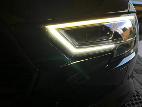

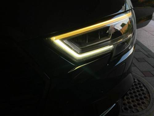

tagfahrlicht obere hälfte fahrerseite hat an lichtstärke abgenommen. kann man das retten!? 120tkm
Ich befürchte nein. Dafür müsste der Scheinwerfer geöffnet werden und das ist nicht vorgesehen sprich man kann ihn nicht einfach öffnen, Lichtleiter tauschen und wieder zusammen setzen.
Ich denke mal du hast Matrix ?
Kannst du im Dunkeln mal ein Bild von vorne machen ? Also kein Spiegel bild.
@WaveRunner007 schrieb am 23. Juli 2021 um 18:52:14 Uhr:
die blende etwas verringert damit man es besser sieht... sehr ärgerlich, was kostet überhaupt so ein scheinwerfer?
überlege mir echt das auto abzugeben und mit 16% rabatt den neuen rs3 zu holen :S habe zu viel reparaturzeugs erlebt beim auto
