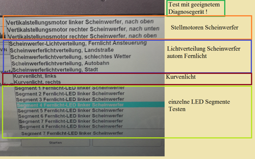

die Lichtverteilung im Auto Fernlicht kann man nicht verändern ,das macht das Steuergerät Lichtverteilung automatisch ,
BAB,Landstrasse,Stadt .

ich wuste das Bild ist falsch,Sorry
im Bild mit Diagnosegerät ,was geht am Schenwerfer anzusteuern !
z.B. https://data.motor-talk.de/.../208901804-w988-h556.png
K-astra-lichttest
