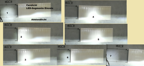

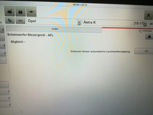

vielleicht stehen die Scheinwerfer einfach nur zu HOCH oder
die Seitenausrichtung stimmt nicht und
die Scheinwerfer blenden deshalb den Gegenverkehr !
das es am Matrix bzw der Steuerung liegt bezweifel ich .
die Segmentweise Abschaltung der einzelnen Segmente des Matrix
wird funktionieren,
nur geht diese Steuerung von normal eingestellten Scheinwerfern aus !
sind die Scheinwerfer in normaler `Grundstellung` so wird es normal gehen .
Scheinwefer einstellen und dann den Sensor neu kalibrieren !
das sollte keinen FOH überfordern ,Gesamt 15 Min Arbeit !
da dauert es länger den Laptop anzuschmeissen !
mfg
K-astra-led-segmente
K-astra-liche-sensor-einlernen
