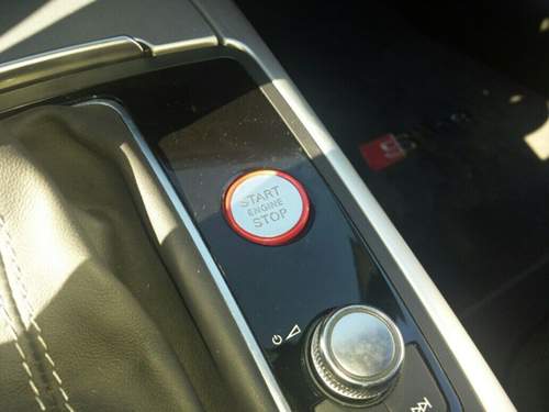

Hallo Freund,
gestern früh habe ich meinen 4G gestartet und mich gewundert und gefragt, weshalb ich im rechten Zeigefinger einen kurzen spritzen Schmerz verspüren musste.
Am Finger ein winziger Blutfleck (ohne es überdramatisieren zu wollen) und beim "N" von "ENGINE"ein abstehendes Stück Aluminium. Als ich das wieder zurück biegen wollte, ist es abgefallen und in die Ritze des Knopfs reingerutscht.
Ist jemanden von euch sowas schon einmal passiert? Oder habt ihr davon gehört?
Ich finde das unmöglich und werde das bei meinem Freundlichen reklamieren und den Knopf tauschen lassen. Das Auto wird im Juni 4, hat aber eine 2-jährige Garantie-Verlängerung.

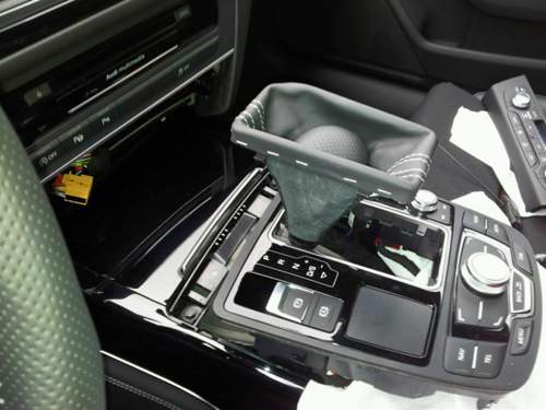

Umbau: Leder vom Schaltsack mitsamt dem Rahmen nach oben ziehen
Jetzt reingreifen in das Loch und das bedienteil mit einem sanften Ruck nach oben ziehen.
Variante A: Knopf abstecken und nach unten rausnehmen, neuen rein und anstecken.
Variante B: alle Stecker abstecken, Bedienteil über Schalthebel ausfädeln und auf dem Tisch umbauen.. ist selbsterklärend..
Bilder

könnt ihr mir sagen ob dieser rote Startknopf 4G1905217D auch beim A6 Allroad 4G mit 3,0 TDI Biturbo EZ 04/2014 passt.
Wenn ich dass Fzg. auf der eBay Seite auswähle steht da nicht passend für dieses Fzg.
LG
Ja der Knopf passt, ich habe meinen auch erst vor kurzem umgebaut.
Nicht weil mein alter Defekt gewesen ist, sondern weil ich den roten optisch ansprechender finde.
Sieht viel besser aus, leider immer noch auf der falschen Seite.....
@AudiA6BiTDI schrieb am 5. Januar 2019 um 13:42:02 Uhr:
Danke für deine Antwort, hab mir den dann auch mal bestellt
weiß einer, ob der Index A auch geht? Bzw. was der Unterschied zu Index D ist?
4G1905217A/ 4G1905217D
Bei Stand D kommt, passt zum Fahrzeug, bei A passt nicht.
Für: Avant 3.0 BiTDI 313PS s-line quattro EZ 4/2014
Danke und Grüße!
A ist in Silber D mit Roten Rand
Ahja, dankeschön! Weil auf dem Bild beides Mal Silber mit rotem Rand angezeigt war.
