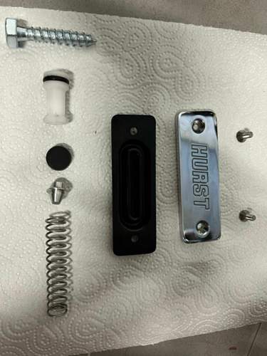

nach 5 Jahren Standzeit ist leider der Kolben im Zylinder fest. Er lies sich mit dem Bremshebel reindrücken aber kam nicht mehr raus. Hebel hatte dann Spiel und Bremssattel dann logisch auf Bremsstellung. Sattel abgebaut, der ist in Ordnung.
Wie bekomm ich die Kunststoffhülse und dessen Kolben mit der Feder raus? Druckluft? Hängt wohl zäh drin.
Oder ne dicke 9mm Holzschraube rein und rausziehen?
Andere Ideen?
Kennt wer den Hurst-Zylinder bez. Rep.-Satz oder genügt gangbar machen ? (Custom Teile von 2007).

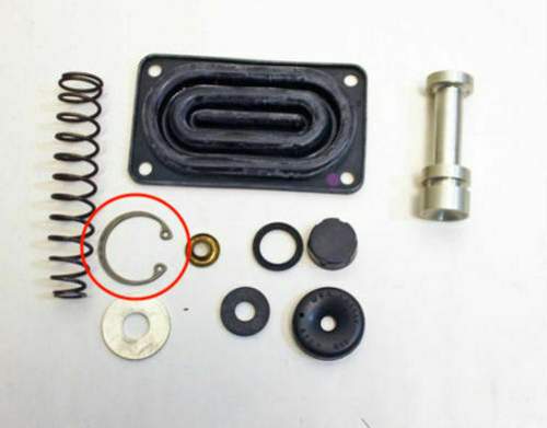

PS: Wenn du den Kolben ausbauen willst, muss vorher der Sicherungsring raus. (siehe Foto)

Hat mit der dicken Schraube wunderbar als Abzieher geklappt.
Sicherungsring natürlich vorher entfernt, logisch.

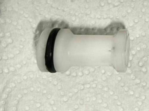

Bremsflüssigkeit war mit Wasser vermischt. Warum der weiße Kunststoffbolzen mit O-Ring klemmte, keine Ahnung. Laufbahn des Zylinders glatt.
