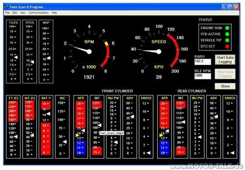

Servus,
da könnte aber auch der IAC(Intake Air Controler), oder der Mapsensor  'ne Macke haben, der kommt dann mit der neu eingestellten LeerlaufDrz. nicht zurecht.
Ich empfehle in diesem Fall realtime Datarecording, und die Auswertung der gewonnenen Daten am PC/ Laptop.
Werden Fehlercodes angezeigt? Leider werden ned alle Fehler in der Sensorik mit DTC angezeigt.
Viel Erfolg, Gruss ScottyMoore
PS. auf Peters Homeserver gibs eine Unmenge über maping mit TTS nachzulesen.

Servus,
na dann, machmas so:
"Ich empfehle in diesem Fall realtime Datarecording, und die Auswertung der gewonnenen Daten am PC/ Laptop."
Oder mal den IAC auf Verdacht auswechseln, bzw reinigen weil:
"Leider werden ned alle Fehler in der Sensorik mit DTC angezeigt.",
und Schrauber muss sich auf's Gefühl, und Erfahrungswerte verlassen.
Auch bei der realtime Datenanzeige kann man schon mal die Sensordaten auf Plausibilität prüfen, um eventuellen Störenfrieden auf die Spur zu kommen.
Gruss ScottyMoore
Scotty,
meinst du mit Datarecording den V-Tune????
Denn V-Tune funktioniert bei meiner Baureihe nicht. Nur bei Modellen mit Lambdasonden.
IAC Kontrolle steht jetzt auf meiner Checkliste.
Servus,
ich meine den Kameraden:
GSM
Twinscancockpit
OH Scotty,
jetzt stoße ich mal wieder an meine Grenzen. Das kenne ich überhaupt nicht und sieht für mich im Moment aus wie ein Flugzeugcockpit.
Hast du etwas mehr Infos?
Servus,
les' das:
GSM
