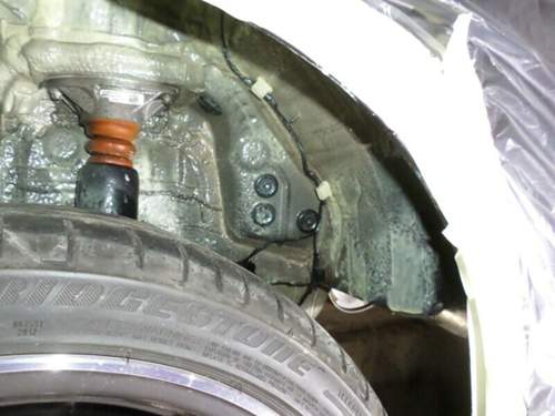

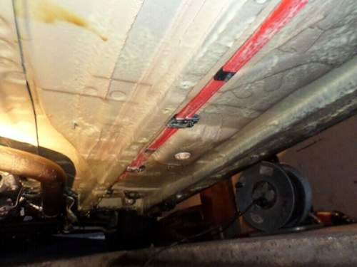

Hallo zusammen.
An meinem bis jetzt sehr geliebten 3er E90 320d Baujahr 10/2008 mit 111.000km ist mir am Unterboden speziell nähe Hinterachse und vor dem Tank jede Menge Rost aufgefallen!
Habe dann die Plastikverkleidungen unten abmontiert und nach weiteren Stellen gesucht.
Ich habe das Auto damals im Sommer 2009mit 20000km gekauft und bin bis heute damit gefahren. Natürlich ist es unfallfrei!
http://data.motor-talk.de/.../img-3059-8243048351899153668.JPG
http://data.motor-talk.de/.../img-3064-9001877462208478442.JPG
http://data.motor-talk.de/.../img-3041-1941921990062736619.JPG
http://data.motor-talk.de/.../img-3067-4446567264469241598.JPG
http://data.motor-talk.de/.../img-3047-7744442338082023909.JPG
http://data.motor-talk.de/.../img-3050-8052615119447137874.JPG
War am Dienstag beim Händler und der hat dann veranlasst dass ein Herr von BMW am Mittwoch kommt, hat aber bereits gesagt, dass es nicht gut aussieht.
Am Mittwoch das Auto hingestellt (konnte nicht selber dabei sein weil ich arbeiten musste) und am Nachmittag geholt.
Die große Enttäuschung:
1.Das sei alles normal in Gebieten wo Salz gestreut wird (Wir sind leider in einer Gegend mit vielen Bergen und strengeren Winter). Dabei hat er mir gesagt, dass in unserer Gegend fast alle E90 so aussehen würden und auch andere Marken davon betroffen wären???
2.Die Salzmischung bei uns sei besonders aggressiv (Habe dann gefragt ob ich unsere Straßenverwaltung verklagen soll?).
3.Ich hätte mein Auto zu wenig gewaschen.
4.Es seien keine Durchrostungen ( Habe ich gemeint in weiteren 1-2 Jahren sind bestimmt einige Stellen durch wenn man nichts dabei macht. Er darauf "Ja dann hätte BMW die Reparatur übernommen"😉
5. Der von BMW hätte gesagt er könne mir sofort schönere E90 ohne Rost zeigen ( Darauf habe ich nur gemeint, wahrscheinlich sind die keine Winter gefahren)
6. Ich hätte vorher mal über eine Konservierung nachdenken sollen. (Darauf habe ich nur gesagt "Dass 'Auto stand jedes Jahr bei eben diesem Händler zum Service und ich wurde darauf kein einziges mal aufmerksam gemacht! Darauf er: Er werde dies in Zukunft denn Kunden jedes Jahr vorzuschlagen?!!?!?!?
Ich habe derzeit keine Lösung wie ich dabei weitermachen soll. Der Plan wäre gewesen erst nächstes Jahr das Auto zu wechseln. Andererseits kann man den ansonsten wirklich wunderschönen und mit TOP Ausstattung versehenen E90 so nicht verkaufen.

Also Hohlraumkonservierung in meiner Hauswerkstatt kostete um die 200 Euro, Unterbodenschutz um die 140 Euro, zumindest noch vor 1 1/2 Jahren. Kann in der Zwischenzeit natürlich auch etwas teurer geworden sein. Wie alles andere auch... 😉
Denke mal, der Hauptkostenpunkt liegt im Entrosten, weil drüberspritzen bringt ja nun nicht viel. Und da gehen dann schon ein paar Stunden drauf, soweit man eben rankommt ohne zu zerlegen...
Der TÜV kann da eh nichts sehen, ist alles unter Abdeckungen versteckt. Da sehen wohl noch andere E90 so aus, nur hat niemand runter geschaut.
@Neo,
ich hatte mich mal speziell fuer Mike Sanders Fett interessiert; da kam ich ueberall auf ca. 500 eur. Das haengt auch stark vom Auto ab; wie viel Hohlraeume hat es, wie gut man da rankommt usw...pauschal 200eur? Ganz sicher nicht perfekt 🙂.
@TI-01a,
dir ist sehr wohl bewusst, dass es mir um die Nachhaltigkeit geht und nicht um die Moeglichkeit, dass ein Pruefer das eventuell nicht sieht 😉.
Gut, das muss ich dann mal unter "Vorbehalt" verbuchen, da ich absolut nicht weiß, was die dann da reingespritzt hätten. Irgendeine 08/15 Hohlraumkonservierung wahrscheinlich. Wäre mir aber auch egal gewesen, meinetwegen auch Frittenfett (vom Geruch mal abgesehen), sofern es was bringt... 😉
Teurere Angebote habe ich im Netz damals auch gefunden, hab mich aber nicht wirklich intensiv damit befasst.
Owatrol kann zumindest den Rost stoppen bzw. den Unterbodenschutz wieder elastisch und dicht machen, einfach mal zu dem Zeug belesen
Owatrol ist nichts fuer eine laengere Dauer, da es recht schnell trocken wird (1-2 Tage) und der Rost wieder Chance hat sich auszubreiten.
Owatrol, 1-2x, danach wieder entfernen und dann etwas, was permanent schuetzt; sowas wie permafluid.
Ich hab erst gestern beim Händler nen 2 Jahre alten 550i angesehen, dessen Bremssättel genau so verrostet waren wie bei meinem 335i.
Wenn BMW es schon bei sichtbaren Teilen nicht schafft, das in den Griff zu bekommen, dann wundert mich es nicht dass der Unterboden so aussieht 😉
Ich kann Permafluid empfehlen. Rost etwas entfernen, 2 Schichten Anstrich, oder per Sprühpistole aufbringen, das wars.
Alle 2 Jahre mal auf mechanische Beschädigungen der Schicht achten, ggf. nachpinseln.
Kostet nicht die Welt, ist aber effektiv und haltbar.
Das Zeug kommt aus dem Schiffsbau.

Mein Cabby ist ebenfalls aus 2008, hat jetzt rund 105.000 Km runter und sieht von unten nicht ansatzweise so aus. Etwas Flugrost ist normal in unseren Gefilden und gesalzenen Straßen...
Zur Rostentfernung kommt man an die Stellen kaum ohne größere Demontagearbeiten ran. Ich würde die Stellen mit einem kriechfähigen Rostschutzmittel behandeln. Die betroffenen Stellen mit Mike Sanders Fett behandelt werden sicher nicht weiterrosten
