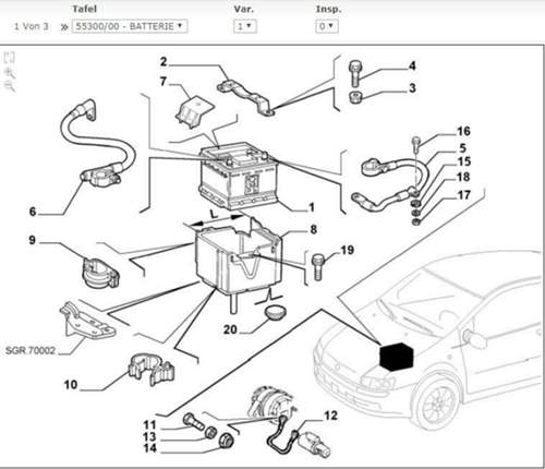

Moin zusammen,
mir ist heute morgen die Batterie nach vorne gerutscht (war laienhaft vom Vorbesitzer montiert, da zu groß). In der Folge ist mir das Massekabel komplett weggeraucht...
Hat einer ne Teilenummer oder eine Idee wo ich Ersatz bekomm?
Steht zwar beim freundlichen auf dem Hof aber die werden mit Sicherheit wieder einen unverschämten Preis wollen...
28 Antworten
Ist der 80PSer
ZFA 18800002112823
5 ist das Massekabel. Was heißt denn eigentlich 'weggeraucht'?

Also ein massekabel schmort ja nicht so ohne ursache durch.
hast du das pluskabel auch mal kontrolliert ?
Wenn die batterie verrutscht und das massekabel kommt iwo an die chassis passiert eigentlich nix.
Ich hab eher den verdacht, daß das pluskabel an masse kam.

Die Batterie die eingebaut ist, ist zu groß für die ursprüngliche Halterung. Batterie ist halt nach vorne gerutscht bei der Bremsung. Plus-Pol kam an die Halterung. (Hatte ich das nicht so erwähnt)
Das Auto lief dabei? Dann schau vorsichtshalber auch schon nach einen neuen Generator!
Was heisst "zu groß" ? Normal ist beim 188er ja ein plastikksten, der ein vorrutschen unmöglich macht.
Außer (wie ich das beim punto meiner freundin auch gemacht habe ) die vorderseite wäre rausgetrennt, damit längere batterie reinpasst...^^
Dann kann das durchaus passieren. Allerdings wird das pluskabel normal durch eine führung am hinteren schachtende geführt und kann deshalb mE auch nicht so ohne weiteres vorrutschen.
Der vorbesitzer muß da ganz schön gepfuscht haben...tzztzz.
Edit: genarator muß nicht zwingend hinüner sein. Einfach nach rep. ( ordnunsggemäße kabelverlegung und gummiabsicherung der batterie) mal ladespannung prüfen.

ATU kommt an das passende Kabel nicht mehr ran weil wird nicht mehr hergestellt.
Fotos häng ich mal an.
Fahrzeug wurde auf eigener Achse zu ATU gefahren. ADAC hat glaub ich das Massekabel provisorisch überbrückt und ist hinter mir her gefahren.
Irgendwelche Ideen?
Zur Batterie: Die wurde - so wie ich das gesehen hab - nur auf / über die Vertiefung oben drauf gesetzt. Also ja. Ziemlicher Pfusch. Ob ich mir da nun eine Halterung "bastel" oder eine kleine Batterie rein bau, muss ich mir noch überlegen.

Sieht doch so aus als müsstest du nur von der Batterie zum Karosserie Massepunkt! Einfach ein Standart Masse Kabel nehmen und zusammen mit dem restlichen Kabel (was wohl von dort aus weiter geht) anklemmen!

Soo. Das Kabelstück oben an der Batterie hab ich nun entfernt.
Auch am Motor das Stück hab ich nun entfernt.
Nur am Getriebe muss ich erst mal ran kommen. Reicht es dafür, wenn ich die Batterie ausbaue?
