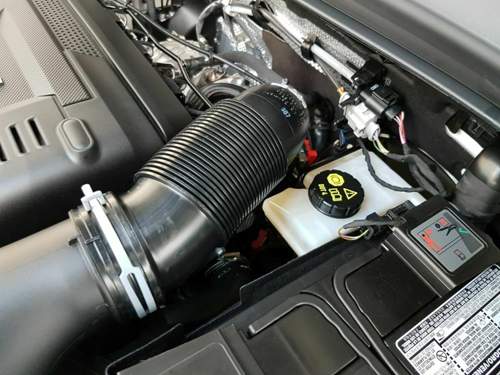

da meine VW-Werkstatt es abgelehnt hat ein Fremdgerät zu verbauen, wurde bei mir nun die VW Marderabwehranlage K&K M4700 verbaut.
Ich muss sagen, dass Gerät macht keinen schlechteren Eindruck wie das Stop&Go 7.
Der Einbau wurde von der Werkstatt sehr gut ausgeführt, die Hälfte der Kontaktplatten konnte ich nicht auf einem Foto festhalten, da sie weiter unten im Einstiegsbereich des Marders angebracht wurden.
Dies muss ich positiv erwähnen, da bei meinen vorherigen 2 Stop&Go 7 Geräten grundsätzlich alle 6 Kontaktplatten im oberen Bereich des Motors montiert wurden.
Gruß, rubbel 2

Naja Fremdfabrikat? http://www.kuk-marderabwehr.de/kombinationsgeraete.html?...
Aber sei es drum. Ich habe die 4700B drin. Auch mit VW Verpackung gekauft. Damals stand in der Anleitung, dass die Platten im oberen Drittel montiert werden sollen, um Wasserschäden zu vermeiden. Und zumindest bei mir war der Marder auch immer oben din. Ich habs mal so verteilt, dass überall wo Platz ist, eine Platte liegt. Seit dem noch keinen Besuch bemerkt.
was bedeutet deine Bemerkung...Naja Fremdfabrikat?
Das K&K wird direkt von VW angeboten.
Der Marder steigt aber ganz sicher nicht von oben in deinen Motorraum, oder?
Die Wasserdichtigkeit soll bei den aktuellen K&K Geräten sehr gut sein.
Gruß, rubbel 2

Sowohl K&K wie auch Stop&Go sind Zukaufteile. K&K darf aber eine Labelvariante für VW anbieten. Ich meine das aber nicht negativ. Finde da nur die Werkstatt etwas rigoros.
Montage oben. Mir ist schon klar, das er von unten kommt. Aber den meisten Schaden hatte ich immer oben. Früher waren es die Zündkabel, heute sind es andere Teile. Immer da wo unter Haube Platz war.
Und Wasserdichtigkeit: die Platten sind per se unkritisch. Im Steuergerät wollte ich mal einen Schalter verbauen. Keine Chance, das ist komplett vergossen. Aber, solange auf den Platten ein Wasser oder Schmierfilm (Salznebel) liegt, baut sich keine Hochspannung auf. Und das ist gut so, weil Batterieschonend.
Wenn man genaue hinschaut ist der halbe Tiguan mit Zukaufteilen zusammengeschraubt.
