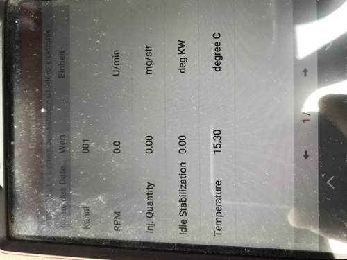

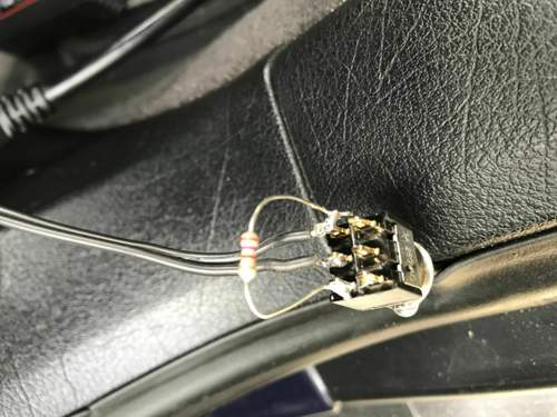

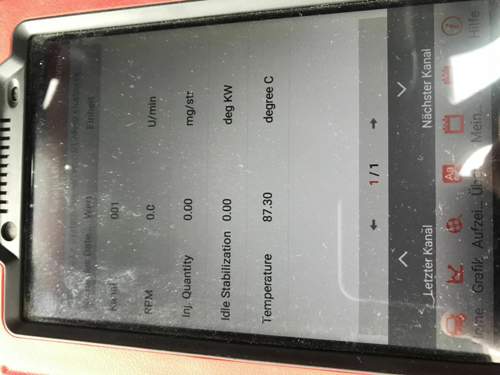

Die Bilder,
mit dem Widerstand muß man vielleicht am Fahrzeug anpassen und probieren.
Kosten Cent Beträge
Img-2630
Img-2629
Img-2628

Hi A4 Phillip,
Ich hatte bei mir ein 2,7 K/Ohm widerstand verbaut.
Ich gehe davon aus das der Widerstand an das Fahrzeug angepasst werden muß.Cent Beträge vielleicht mit 1 K/Ohm anfangen.
Bei meinem Schalter habe ich einmal die Normalstellung und wenn ich umschalte wird der Widerstand eingeschleift.
Das musst Du bei deinem Schalter durch messen wann der Widerstand dann aktiv ist.
Ich habe das damals ausgelesen.

Hallo Andreas,
Hatte den Schalter genau wie auf deinem Bild an das Kabel Grau Braun angeschlossen.
Gestern bin ich nach hause gekommen lief der Lüfter auf hoch Touren ob wohl der Schalter normal auf Durchgang geklemmt war. Und das auto stand den ganzen Tag. Kannst du dir das erklären? Verzweifel hier bald mit dem Anspringen. Habe auch schon alles mögliche wechseln lassen.
Oder könnte es möglich sein das,dass verwendete kabel nach vorn zu stark bzw zu lang ist?
