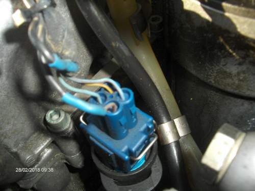

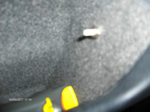

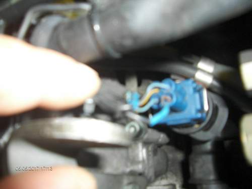

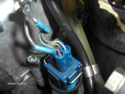

Ich habe in den Temperaturgeber einen Drucktaster unterm Lenkrad links eingebaut.
Den drücke ich und der Motor wird dann Vorgeglüht und die Starteinspritzmenge wird erhöht.
Ich habe immer Startprobleme wenn ich die Standheizung einschalte.
Bilder stelle ich mit ein,sind aber nicht so scharf😕
Hpim5477-1
Hpim5478-1
Die Lösung ist super. Und hilft es tatsächlich sehr?
Ja,
da dadurch nicht nur Vorgeglüht wird und zusätzlich die Starteinspritzmenge angehoben wird.
Es gibt dazu ja viele Möglichkeiten im Netz aber ich wollte nicht einen Widerstand ein schleifen da dadurch ja die Motortemperatur runter gesetzt wird und Eventuell die Schutzfunktionen außer Kraft gesetzt werden oder könnten.
Es wird aber natürlich immer ein Fehler hinterlegt aber wenn man es weiß ist es für mich okay,

Was genau betätigt der Taster? Der schließt ja sicher nicht einfach den Geber kurz oder?

Ich unterbreche nur die Temperaturgebung das ist alles.
Also einen Taster der nur im gedrückten zustand unterbricht,das ist alles

Wenn das Temp.-Signal wegbricht (durch den Taster), welchen Ersatzwert nimmt das MSG? Ist das bekannt?

Das MSTG geht dann von -30 ° aus.
