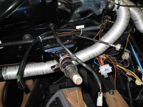

Demnach dürfte sich das Mantelrohr nach Lösen der Befestigungsschrauben unterhalb des Tachos (des Zündschlosskastens) aus dem Gummilager der Spritzwand heraus ziehen lassen.

...und das ging auch, wobei ich es (nach Ausbau des Tanks) mit einem Holzklotz und einem Hammer mit dezenten Schlägen in Position gebracht habe.
Abstand Blinkerschalter zu Lenkradnabe passt nun perfekt - und die Blinkerrückstellung klappt nun auch :)

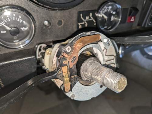

Ich habe das gleiche Problem, dass der Blinkerrücksteller nicht funktioniert, da der Abstand zwischen Lenkrad und Lenkstockschalter zu groß ist. Das Lenkradschlossgehäuse kann ich nicht mehr nach oben schieben, da ansonsten die Sicherungsschraube nicht mehr durchs Loch geht. Sind die Langlöcher an dem Mantelrohr dafür da, um es axial zu verschieben? Wie komme ich an diese Schrauben? Muss ich dafür den Tank ausbauen?
Beim 1303 kommt man über den Tank nicht ans Mantelrohr. Das ist alles unter dem Armaturenbrett.

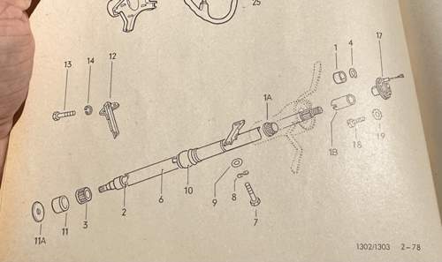

Bei den neueren Käfern stellt man den Abstand über eine spezielle schwarze Kunststoffhülse ein.
Ist im Reparaturleitfaden ausführlich beschrieben.
An den Reparaturleitfaden habe ich mich gehalten. Des Lenkradgehäuse ist definitiv zu weit vom Lenkrad entfernt. Ich habe die Sicherungsschraube entfernt und das Lenkradgehäuse nach oben geschoben. Danach hätte alles gepasst, leider war das Loch der Schraube durch das Blech im Mantelrohr versperrt.

Der Abstand Lenkrad zum so von Dir genannten Lenkradgehäuse wird wie gesagt über diese schwarze Hülse 1B definiert.
Du kannst sie je nach Bedarf kürzen oder wenn schon gekürzt eine Neue kaufen.
Hülse 1B

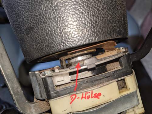

Ich habe den Abstand von 41,5mm eingestellt, wie im Reparaturleitfaden beschrieben. Dann hatte ich einen Abstand zwischen Lenkrad und Lenkstockschalter von ~10mm. Der Abstand zwischen Zündschlossträger und Lenkrad ist zu groß. Deswegen meine Frage, ob ich das Mantelrohr näher an das Lenkrad schieben kann. Das Mantelrohr hat ja Langlöcher. Ich komme frühestens morgen Abend in die Garage, um danach zu schauen.
Hmmm kleine Ahnung was da schief läuft.
Schreib mal, was Du schon alles an der Lenkung gebastelt hast.
Lenksäule mal ausgetauscht? Frontschaden? Unfall? Welches Lenkrad?
oder mach mal Fotos...

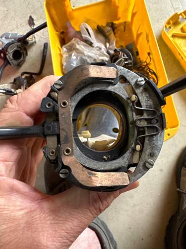

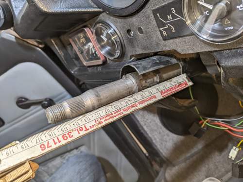

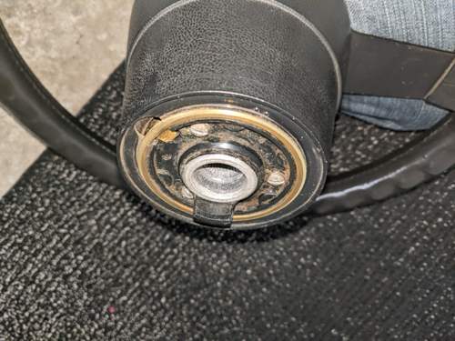

Gebastelt habe ich selbst nicht so viel. Es handelt sich um einen Italien-Export. Er hat eine Zahnstangenlenkung. Ich bin mir nicht sicher, ob das schon immer so war. Das Lenkrad ist vom GSR.

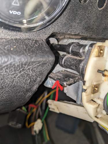

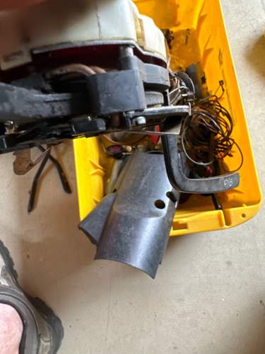

Das Lenkrad geht nicht tiefer in die Lenksäule (siehe Bild). Die Distanzhülse berührt das Lenkrad gar nicht. Leider kann ich das Mantelrohr nicht lösen, da es sich um Abreissschrauben handelt, also Schrauben ohne Kopf. Die sehen aber ziemlich original aus. Wenn ich sie lösen könnte, wäre es möglich, wegen den Langlöchern, das Mantelrohr etwas Richtung Lenkrad zu schieben. Was ich mir noch überlegt habe, ist, die "Blechnase", die am Mantelrohr ist, etwas zu kürzen. Dann könnte ich nämlich den Zündschlossträger etwas nach vorne schieben. Dann würde alles passen.

Ich glaube ich habe den Fehler.
Das GSR Lenkrad passt normalerweise nicht in einen 03er mit Zahnstangenlenkung.
Da hat einer in Italien die Lenksäule des 1302er oder des nicht Zahnstangen 03ers verwendet......
und die ist leider geschätzte 2 cm länger als die vom Zahnstangen 03er.
Ich selbst habe mal die leidvolle Erfahrung machen dürfen. Hat mich 1987 einen ganzen Samstag gekostet.
