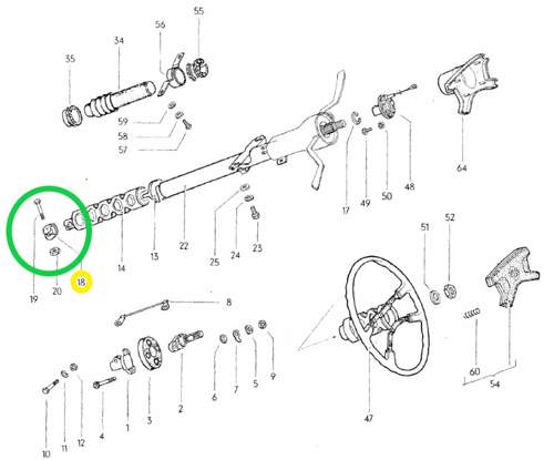

Habe vor einger Zeit die Vorderachse kolmplett ueberholt, neuer Vorderachstraeger, Kuegelkoepfe, Spurstangen, neues (ueberholtes) Lenkgetriebe.
Bei der ganzen Arbeit ist mir dies aufgefallen : Die Welle in der Lenksauele hat ca. 2cm axial Spiel..
Wenn sie erstmal mit der Hardyscheibe und dem Lenkgetriebe verbunden ist, natuerlich nicht mehr..
Wollte nun mal wissen, ob das normal ist, oder ob da irgend etwas nicht in Ordnung ist ?
besten Dank fuer Eure Tips.

Am besten mit 2 Personen prüfen. Einer hält das Lenkrad gerade und drückt nach unten, der andere prüft nun das Spiel. Hat der 73er schon eine Sicherheitslenksäule? Aber wenn oben blockiert ist, darf unten kaum Spiel sein. Ich meine, die haben kein Kardangelenk.
Bildquelle https://www.seefeldt.de/de/...302-03-karmann-typ3-181-111-415-539.html

Sicherheitslenksauele, ja, sie hat den "Kaefig" unten, wie in dem Bild angezeigt.
Kein Kardangelenk, es ist kein1302/03.
Wie gesagt, wenn die Welle nicht an die Hardyscheibe und Lenkgetrieb angeschlossen ist, und ich den Kaefig greife, klann ich die Welle ca. 1-2 cm hin- und herschieben.
Ja, das sagtest du ja schon. Wenn du keine Hilfe hast, nimm einen Spanngurt , gehst hinterm Bremspedal hoch durchs Lenkrand und fixierst es in unterer Stelleung. Wenn dann Spiel weg ist, ist alles OK.
In dem Fall ist die Lenksäule falsch montiert. Wenn die Säule nur über die Hardyscheibe die Position hält, wirst du eines Tages ohne Lenksäule lenken müssen... denn dieses Blech vorne wird definitiv brechen.
In dem Träger, wo auch der Blinker/Wischerschalter montiert wird, ist ein Kugellager. Das läuft mit Anschlägen/Scheiben auf der Welle und ist fest eingespannt. Wenn sich das bewegt, fehlt da was.

@pehaha :
Um Deine Frage zu beantworten :
Lenkung nicht an Hardyscheibe und Lenkgetriebe angeschlossen:
Ich kann den Kaefig (14) greifen und die gesamte Welle und Kaefig in dem Lenkgehauese (22) ca. 2 cm hin und - her schieben.
Im Moment ist alles zusammengebaut, und funktioniert normal.
Vielleicht baue ich den Tank nochmal aus uns mache ein video, mal sehen.
Hatte die Lenkung erst kürzlich beim Umbau auf Zahnstangenlenkung komplett auseinander. (1300er KV-Käfer BJ 72)
Die Lenksäule (14) ist im Mantelrohr (22) - also dem Teil wo oben auch Garnitur mit den Hebeln dran montiert ist, wie Red schon schrieb, nur am oberen Ende in einem Lager "geführt". So ziemlich genau auf Höhe der Hebel. Dabei wird die Lenksäule bei der Montage von unten in das Mantelrohr geschoben, bis sie oben im Lager anliegt und von oben mit einem Sprengring (17) gesichert - sie kann dann nicht mehr nach unten rausrutschen.
Dadurch das die Lenksäule nur oben im Mantelrohr geführt wird, hat sie unten so lange Spiel (seitliches und noch ein wenig Höhen-Spiel), bis sie an der Hardyscheibe bzw. am Kreuzgelenk befestigt ist. Erst das gibt unten die "Führung" wenn man so will - ja, man kann sie im unbefestigten Zustand locker in alle Richtungen seitlich bis an das Mantelrohr bewegen. 😉
Bei der finalen Montage gilt es dann noch, die Abstände unten und oben wieder richtig einzustellen - siehe bspw. S. 278 im Reparaturleitfaden bei VW Classic Parts. (Beim Umbau auf Zahnstange - Anleitung des Herstellers beachten.)
