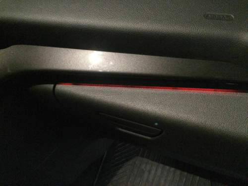

So ich war vorhin im Auto und hab es mir angesehen. Ich hab auch 2 Fotos gemacht.
Bild 1 zeigt den aktuellen Zustand, man erkennt deutlich die Unterbrechung der Leiste...
Ich vab dann zuerst nach dem Handschuhfach geguckt, da ist alles sauber und gerade, dann hab ich es geöffnet und von inten rein geguckt und da erkennt man, dass die LED Leiste durch ein Kunststoffteil unterbrochen wird. Ob die Leiste dahinter weiterläuft ist nicht erkennbar. Ich habe keine Idee was das für ein Teil ist, es sieht aus als würde da etwas einrasten aber an der Stelle ist nichts was einrasten könnte... Kann wer was dazu sagen, auf Bild 2 erkennt man es schön ...
Danke, LG

HalloThenightstalker 🙂
irgendwie ist das eine "Teil" im Weg 😕
hab mal zwei Fotos von meinem gemacht und das von dir daneben gestellt da ist das "Teil" dahinder und drückt nicht gegen die LED-Leiste 😉
(hat nicht auf ein Bild gepasst - sorry 🙂)
... hoffe ich konnte ein wenig helfen 😉
Ah ja, alles klar. Wie hast du dieses Foto blos hinbekommen, so gerade nach oben. Und was sieht man da oben, wirkt als hättest du das Handschuhfach ausgebaut und um 45° gedreht ;-) Na egal.
Ja bei mir läuft die LED Leiste da hinter diesem Teil vorbei und kann nicht nach unten rausleuchten wie bei dir. Entweder gehört nur die Leiste nach vorne geschoben oder das Teil (was immer es ist) sitzt zu weit vorne. Ist die Frage ob man damit den FFH befassen sollte oder besser nicht... Erfahrungsgemäß machen die dann an anderer Stelle was kaputt oder verkratzen irgendwelche Teile ... hmm

Hallo nightstalker, ich bin der Fragesteller aus letztem Jahr mit dem selben Problem.
Die "Leuchtröhre" wurde mangelhaft eingebaut, sie muss unterhalb statt oberhalb des Abstandshalters vom Handschuhfach verlaufen. Ich konnte den Fehler durch vorsichtiges ziehen mit beiden Händen an der Innenraumblende beheben. Mit den Fingern konnte ich dabei gleichzeitig die Röhre an dem Abstandshalter vorbeiführen - kurz mit einem kleinen Handspiegel (sieht man alles gut ohne sich zu verrenken) alles kontrolliert - die Röhre in die vorgesehene aber bisher ungenutzte Halteklammer eingehakt - fertig.
Ein kleines Bild hab ich Dir im Anhang fix gebastelt.
Falls Du es Dir dennoch nicht so richtig zutraust dann lass es lieber vom Freundlichen beheben - meiner meinte aber damals das müsste so sein...
vielen Dank!!!
OK, ich werde das vorher noch versuchen, zu toll will ich aber nicht ziehen ;-) Bei mir sieht es so aus als würde die LED Leiste/Schlauch ÜBER dem Teil liegen, ob ich die da so ohne weiteres runter bekomme ist fraglich. Naja ich hab dann eh Mittag dann werde ich das mal kurz probieren.
Wenns nicht auf Anhieb geht dann kontaktiere ich meinen FFH ;-) Dank euch hab ich ja nun 2 Beweise dafür, dass es eben NICHT so gehört...
EDIT: Interessant ist auch, dass bei meinem und knoets Auto die nahezu gleichen "Kratzspuren" an dem Teil zu sehen sind ...
Was ich mich noch frage, soll die LED Röhre UNTER dem Abstandhalter auf dieser "Haltenase" liegen oder "zwischen" der Blende vorne und dem Abstandhalter? Darunter wäre kein Platz, die Nase liegt direkt an dem anderen Teil auf.
