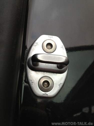

Es gibt anscheinend eine neue Problemstelle an unserem A3.
Beim Frühjahrsputz habe ich im Bereich des hinteren Schließkeils kleine Blasen unter dem Lack entdeckt.
Bei genauerem Betrachten fiel mir auf das die den Schließkeil ohne eine Gummiunterlage wie zB beim Passat direkt auf das Belch geschraubt haben.
Eine Nachforschung bei meinem Freundlichen ergab das es bei allen A3 so ist!
Also ist es nur eine Frage der Zeit wann da was passiert.
Jedenfalls war ich bei Audi zum Vorstellen des Problems und nach 1,5 Wochen gabs die Antwort:100% Übernahme!
Also schaut mal bei euch wie es bei euch aussieht.
Gibt es eventuell am A3 evntl auch andere Schließkeile mit Gummiunterlage?

Sooo...es gibt die Plastikunterlagen zum unterbauen.
Die kosten irgendwas bei knapp 4€ pro Stück!
Die Nrn bekomme ich nächste Woche und werde sie hier posten!
Bilder stell ich am Wochenende ein🙂

Als meiner wegen Blasenbildung an der Heckklappe letztes Jahr eine Woche beim 🙂 stand und u.a. die Türen und die Heckklappe neu lackiert wurden, da wurden diese Kunststoffunterlagen bei mir auch gleich verbaut. 😉

So wie versprochen🙂
LG
Foto9
