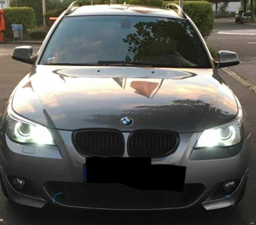

Diese sind von Auto light 24, ich habe diese gebraucht bei eBay für einen schmalen Taler gefunden und bin damit Recht zufrieden.
Neu Kosten die wohl um die 70 Euro, ich habe einen e61 lci mit Kurvenlicht.
Die Lichtausbeute ist an sich für den Preis Top, am Tag mit voller Sonne muss man natürlich Abstriche machen.
Ach und eine Einbau Anleitung braucht man für so etwas nun wirklich nicht Leute ! Aufschrauben rein setzen fertig !

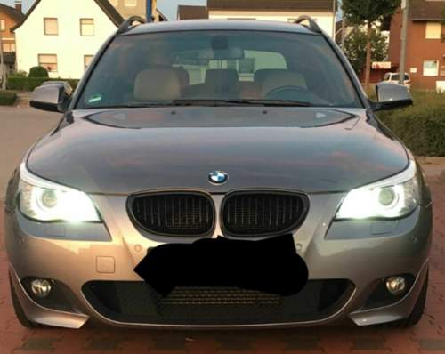

Benzinfabrik. Vorgängermodell von der V5 Version. Lichtausbeute, optimal. Kenne keine besseren LEDs für den e60/61 lci. Letztes Bild mit direkter Sonneneinstrahlung.
Die V5 Version soll nochmal etwas stärker sein.
@E61_alexis10 schrieb am 4. Juni 2017 um 23:23:18 Uhr:
Ja. Die Version 5 hat nochmal an Leuchtkraft zugelegt. Das Entscheidende gute ist aber dass mit Version 5 die anfällige und nicht grad die leiseste Lüfter am Kühlkörpern weggefallen sind.
