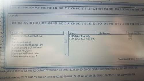

@Johannes1963 schrieb am 1. März 2019 um 10:13:10 Uhr:
Hallo und nochmal DANKE. Alles ist gut verlaufen und die Umstellung ist spürbar...ich habe noch zwei Ergänzungen gefunden, aber ob die für schalt Getriebe relevant sind ?
# 3 (Momentenbegrenzung) Dies ist der Drehmomentbegrenzungsparameter. Der Haupteffekt, den ich beim Deaktivieren beobachtet habe, besteht darin, dass das Auto während der Kurvenfahrt das Gas / Drehmoment nicht mehr so ??stark reduziert und das Auto aus dem Stillstand etwas schneller zu beschleunigen scheint als zuvor. Ist zwar nicht notwendig, um die Drosselverzögerung einzustellen, aber ich finde es günstig.
# 4 (Momentenerhoehung Getriebe) Dieser Parameter ist eine Ergänzung zu # 3. Wie MrScott in seinem Video beschreibt, erlaubt es das Motorsteuergerät, die Drehmomentabgabe zu überwachen und an das Getriebe zu senden, hält sie jedoch innerhalb der sicheren / komfortablen Grenzen. Ich finde diesen Parameter, um die Gangwechsel etwas zu verbessern. Das Drehmoment und die Beschleunigung bleiben während der gesamten Gangschaltung sehr stabil. Ich glaube, es verbessert die Beschleunigung etwas, selbst wenn der Drehmomentbegrenzer nur deaktiviert ist. Ändern Sie dies nicht in die GSG-Einstellung. Dies führte zu einigen sehr unangenehmen Verschiebungen. Ich bin mir nicht sicher, ob es hier einen langfristigen Effekt auf das Getriebe gibt, also nicht als Vorsichtsmaßnahme. Die schwarz hervorgehobene Option ist die Standardeinstellung. Je nach Messung kann das Steuergerät das Drehmoment nicht erhöhen.
Mfg Johannes
Nur relevant für/bei Automatik.
Nr 4 speicherte bei mir ein Fehlercode ab. Man muss also aufpassen / probieren
Was ist der FDP ab Aej 13 ?
@Johannes1963 schrieb am 4. März 2019 um 08:29:07 Uhr:
So wies der Name schon sagt.
Ab dem Änderungsjahr 2013/1.
Dies ersetzt das alte FDP.
