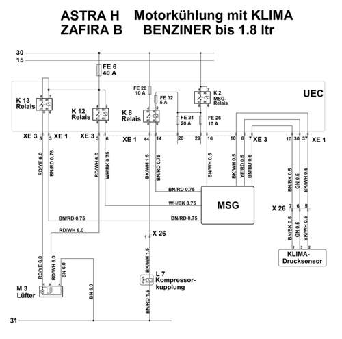

hab eben den Prüflampentest gemacht. (Pin 85 mit Pin 86)
das Relais wird angesteuert und zwar in regelmäßigen Intervallabständen.
Also die Prüflampe geht an und geht aus. (siehe Grafik)
Ist das Relais gesteckt, läuft der KühlerVentilator in den gleichen regelmäßigen Intervallabständen an und aus.
Der mir die Klima befüllt hat meinte, dass bei eingeschalteter Klima im Stand der Fan dauerhaft mitlaufen muss.
Prueflampentest
Die Stufe unbekannt in Deiner Skizze ist die 1.Stufe vom Luefter.
Das ist ja das K 12 - Relais = 1.Stufe
Das K 13 - Relais schaltet die höchste Stufe ( ohne Vorwiderstand ).
Das mit dem Intervall-Schalten hab ich schon öfters beim ASTRA H gehört.
Da funkt das Steuergerät im UEC dazwischen.
Aus welchem Grund auch immer.
Grundsätzlich hat der KLIMA-Fuzzi Recht.
Der Lüfter sollte bei KLIMA-Betrieb immer in der niedrigsten Stufe laufen.

Wie groß ( in Sekunden ) sind denn die Intervalle ?
Auf alle Fälle sind wir jetzt mal um einiges schlauer geworden.
Das MSG ist schonmal nicht betroffen und Vorwiderstand ist auch in Ordnung.
Jetzt muss man nur noch dem UEC-SG abgewöhnen im Intervall zu schalten.
