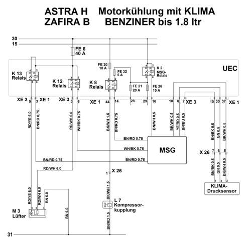

Mehr als schreiben,dass die Pinnummerierung aufgedruckt ist,kann ich auch nicht.
Nimm mal Lappen und mach um den Relaissteckplatz sauber.
Haste wenigstens schon das K 8 Relais - Klimakompressor gefunden in Deinem UEC ( Sicherungskasten - Motorraum ) ?
Relaisübersicht haste doch schon bekommen !

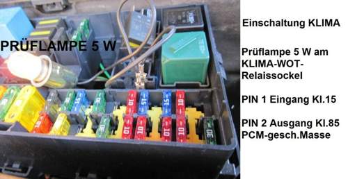

Zieh lieber das K 8 - Relais raus und mach ne Prüflampe ( 2 Watt ) in PIN 85 und PIN 86.
Danach Motor starten und Klima anschalten.
Wenn Lampe brennt ,dann wird das Relais vom MSG angesteuert/geschalten. ( siehe Beispielbild 2 )
Wenn die Lampe ausbleibt ,ist die Anlage leer.
Einschaltvoraussetzungen für KLIMA-Betrieb liegen nicht vor !!!
Dann KLIMA-Betrieb fahren und Anlage füllen lassen.

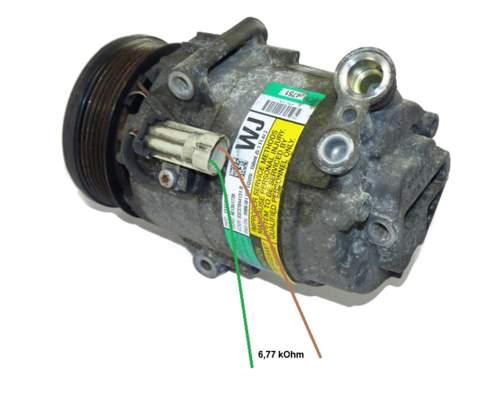

Die Kupplung sollte 3,5 Ohm haben.
Auf alle Fälle keinen Widerstand im Kilo-Ohmbereich !
Wenn ich unten am Stecker etwa 3,5Ohm messe dann ist die Spule ok.
Wenn ich aber einen Messwert im Kilo-Ohmbereich habe, hätte ich geglaubt dass die Spule defekt ist?

Dann überbrück doch einfach am K 8 PIN 30 mit PIN 87.
Danach siehste doch,ob die Kupplung anzieht oder nicht.

Kannste mir jetzt mal verraten,warum Du einen neuen Kompressor einbauen willst ?
In 90% der Fälle ist doch tatsächlich nur die Sicherung in der Spule durch.
Warum nicht einfach den Test der Magnetkupplung im opcom anwerfen und gucken was passiert?

Wenn du aber schon den Fehler auf die Spule eingegrenzt hast, dann wechsle die, das ist minimaler Aufwand im Vergleich um Verdichter.
Wenn sich der Verdichter allerdings nicht oder schwer drehen lässt, kann das aber Ursache für die defekte Kupplung sein.
der neue Kompressor ist verbaut, ebenso eine neuer Kondensator,
Ursache für das Problem war die Magnetkupplung,
