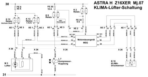

Sorry,hab mich vertan,.....
Richtig ist :
K 13 ist für erste Stufe.
Farbe : BRAUN
K 12 ist für höchste Stufe.
Farbe : SCHWARZ
UEC Relaisübersicht
Ich hab mal ne Übersicht vom Z16XER mit REC gemacht.
Klimaschaltung ASTRA H Z16XER
so, komme wieder vom Lampentest,
auf K13 wird Pin 85/86 angesteuert, und zwar so lange bis Stufe_2 schaltet.
Brückentest schaltet nichts ein
Haste jetzt gleich zwei Prueflampen gebastelt und die parallel eingesteckt ?
Was meinst Du mit Brückentest ?
die lampe ging aus als Stufe_2 startete
Okay.
Ist ja auch logisch,wenn Stufe 2 laufen soll,dass dann Stufe 1 abgeschalten wird.
Ist also vollkommen in Ordnung.

Ich hab das beim Klimservice gesehen, wenn Stufe1 nicht läuft,dann geht der Druck in der Klimaleitung auf über 20barehe Stufe2 runterkühlt. Normal sollte 14-15 bar auf der Hochdruckseite sein.
Einzig was mich stört sind die regelmäßigen Spitzendrücke in der Hochdruckleitung im Stand.
Ich hab einen neuen Ventilator bestellt, der ist eben gekommen, den werd ich noch verbauen.
Du meinst wohl Lüfter.
An dem wird's nicht liegen.
Man kann auch ne Zwangsausschaltung machen ,damit immer die 1.Stufe läuft,wenn KLIMA angeschalten ist.
ok, was kann man da jetzt machen, dass sich im Stand bei eingeschalteter Klima die LüfterStufe_1 dazuschaltet,

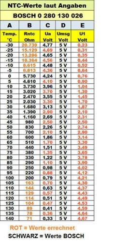

Am besten erstmal die Einschalt-Temperatur der 1.Stufe ermitteln.
Die ist nicht bekannt beim Z16XER.
Kiste heissfahren und im Stand laufen lassen bis 1.Stufe schaltet.
Vorher auf " geheimes Menü " stellen im BC.
Oder Stecker abziehen vom Kühlmittel-Temperatur-Sensor und Widerstände reinstecken bis Lüfter schaltet.
Widerstände 0,25 Watt
- 250 Ohm
- 200 Ohm
- 150 Ohm
- 100 Ohm
NTC-Werte KMT-Sensor
wie macht man die Zwangsschaltung wie oben erwähnt?
Da musste Zusatz-Relais einbauen und Kabel verlegen.
Plug'n'play ist das nicht !
