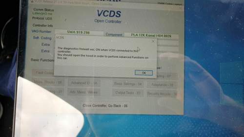

nicht jedes Steuergerät ist mit einem SFD Schutz versehen. Ich habe mit vcds gemerkt, dass mein Auto 10 und 19 geschützt ist.
siehe Meldung alle anderen Steuergeräte geben keine Meldung.
