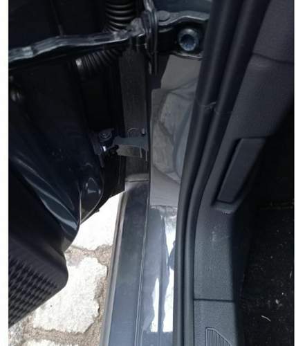

Ist mir heute auch nochmal aufgefallen bei diesem Regen auf der A1. Wenn man unten auf der Dichtung drückt, die auf die Einstiegsleiste sitzt, spüre ich den Dreck dahinter und ich kann Regenwasser rausdrücken. Natürlich nicht während der Fahrt. :-)) Siehe Bild.
Ist das nur bei meinem so? oder habt ihr eventuell auch diese undichte Dichtung unten an der Tür. Dann geht eine Plastikleiste hoch, die auch nicht festsitzt. Wenn ich dort draufdrücke, dann gibt Sie auch nach.
Ist ein Mangel oder Stand der Technik?
Jens
Mein Physiotherapeut hat mir gesagt, dass heißt A-Säule. Jetzt richtig. Dichtung an der A-Säule unten auf Einstiegsleiste der Fahrerseite. Habt Ihr das auch.
Gibt die Dichtung/Isolierung an der A-Säule bei eueren Golfs auch nach?
Dichtung A-Säule

@Jens3 schrieb am 16. März 2021 um 19:39:23 Uhr:
@Jens3 schrieb am 14. März 2021 um 20:07:07 Uhr:
Jens

Wenn du die Plastikleiste von oben nach unten schaust, dann siehst du unten eine Dichtung die auf der Einstiegsleiste sitzt. Die ist aus Gummi. Wenn man darauf drückt, dann presst man Wasser raus. Das ist eigentlich ein Schutz zum Motorraum.

Wenn du eine Autobahnfahrt mit Regen hinter dir hast, dann drücke dort mal drauf. Da ist bei mir Schmutzwasser rausgekommen! Und auf der Plastikleiste, die nach Oben läuft, fühle mal ob die bei deinem Golf auch nachlässt. Ich glaube nicht, dass das so gewollt ist. Die Teile sollen ja abdichten!
Hallo Jens3, würdest du bitte das Bild an den von Dir gemeinten stellen markieren/beschriften?
Ich habe das letzte Bild leider schon nicht verstanden.
Ich würde gern verstehen, wo genau das wasser sich sammelt und rausläuft beim draufdrücken.
Noch eine Frage: Deine Türscharniere sind abgeklebt. War das original bei Dir so? Das sieht wie ESD leitendes / schirmendes Material aus. ...aber am Türscharnier?
merci
@CarFan20 schrieb am 17. März 2021 um 07:37:34 Uhr:
merci
Okay, kann ich erst heute Abend machen, da ich auf der Arbeit bin.
Mit der Scharniere. Habe ich so übernommen, da mir das nicht aufgefallen ist.
Danke und Grüße
Jens
Das Wasser was Du dort herausdrückst kommt von oben aus dem Wasserkasten. Und ist völlig normal.
Im Winter hat sich dort Wasser angesammelt, ein Schaumstoffteil hat das Wasser aufgesogen und ist gefroren. Sobald die Tür aufgemacht wurde, konnte es passieren, dass Tür und Schweller verbogen und eingedrückt wurden.
Ich denke, Du kennst diese Probleme vom Golf 5/6/7 nicht. Beim 7er wurde es später von Schaumstoff auf Kunststoff geändert.
Aaaahh, mit dieser Erklärung von @F10ler und der Gefriertproblematik, die mitunter beim 6er schon mal eine "Sprengung" verursachte, kann ich jetzt auch nachvollziehen, um was es geht..... 🙂
