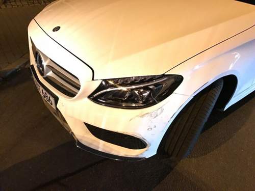

Update von gestern:
Unfallschaden wurde jetzt komplett repariert und die Beanstandungen wurden alle mehr oder weniger gelöst:
- lautes Bremsen knarzen/rattern: wurde mir ja gesagt dass dies normal sei und vom mechanischen Antrieb kommt und nicht von der Bremse. es wurden aber Winterreifen gewechselt und seit dem sind die lauten Geräusche mehr oder weniger weg (nur noch selten, leiser und kurz). Mir scheint die bremsscheiben wurden gereinigt, die sahen vorher nicht so sauber aus, vllt liegt es ja daran..
- ruckeln beim schalten zwischen 2-3 und 3-4: kam selten vor aber wollte wie gesagt nach Software Update schauen und habe das mit beanstandet. Und siehe da ich habe auch ein Update bekommen und der freundliche meint jetzt sei alles ok und auch von ihm getestet (werde ich beobachten)
Was mir sonst noch aufgefallen ist:
- fernlichtassistent symbol (Licht Symbol mit A drin, im headunit unter dem fahrmodus): ist weg, einfach weg. Fernlichtassistent aktiviert (Licht auf auto und fernlichthebel nach vorn drücken), aber nichts tut sich. Kein Symbol, kein Fernlicht. Der freundlichen konnte mir nicht weiter helfen und ich solle das mal bei einer nachtfahrt beobachten ob der FA funktioniert, möglicherweise ist das Symbol durch das Update weggefallen.. was ich aber bezweifle, denn der linke Scheinwerfer wurde ausgetauscht bei der Reparatur. Werde ich heute Abend testen...
- Motorhaube - Stossfänger Spaltmaß: war nach dem Unfall auf der linken Seite größer als auf der rechten Seite (kann man im 1. Bild gut erkennen). Mir wurde gesagt dass nah der Reparatur alles wieder wie neu ist. Zuhause habe ich dann nochmal genauer geschaut und leider ist der Spalt immer noch größer. Haube aufgemacht und geschaut, da hab ich eine Schraube entdeckt die den stoßfänger befestigt. Auf der rechten Seite ist die fest drin, aber auf der linken Problem Seite ist sie minimal drin und sehr locker (siehe Bild). Ich überlege die Schraube heute Abend fest zu drehen und mal zu schauen ob ich die Spaltmaße damit korrigieren kann. Was meint ihr?

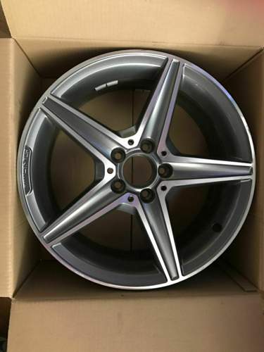

Ansonsten wurde bei der Reparatur das ganze Linke Rad erneuert insklusive der AMG Felge, was mich verwundert hat. Die Felge hat optisch nur minimal Kratzer und man hat mir gesagt die Felge hätte vom Rad das meiste abgefangen, der Reifen ist also überwiegen verschont geblieben.. trotzdem haben sie alles komplett getauscht. Die "kaputte" Felge habe ich auf Anfrage behalten können und ich finde die sieht aus wie neu🙂 (siehe Bild).
