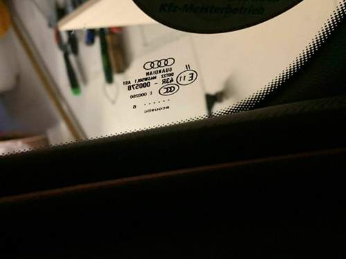

Mir hat der freundliche 🙂, die getönten Scheiben auf Dämmglas einschließlich der benötigten Rahmen usw. getauscht. Bei den hintern Türen steht vorne oben in der Ecke die Dichtung Fahrer sowie Beifahrerseit ab. Des Weiteren fährt die Scheibe nur ein Hauch unter die Dichtung, die Folie zwischen den Scheiben ist deutlich zu sehen anders als vorn.
Der freundliche sagt normal, glaube ich nicht, was sagt ihr?
Bild 1 zeigt hinten gut zu sehen die abstehende Dichtung sowie der Bereich ohne Folie
Bild 2 zeigt die vordere Scheibe hier ist kaum der Bereich ohne Folie sichtbar weil die Scheibe weiter rein fährt

zu Bild 1, da gebe ich dir recht, da sehe ich auch keinen Unterschied, was aber auch dem geschuldet sein kann das man die grüne Heckscheibe sieht.
zu Bild 2: da bilde ich mir ein zu sehen das die die hintere Scheibe keinen bis nur einen ganz leichten Grünton hat weniger als die Türscheiben, etwas schwierig zu beurteilen da die Scheiben beschlagen sind
Kannst mal die Scheiben aus der hinteren Tür runter machen und schauen ob du da eine Folie siehst, bzw. 2 Scheiben mit einer Nut in der Mitte

Hallo.
Ich habe gerade geguckt:
Hinten wie vorne Doppelglas mit einer bläulichen Folie zwischen die ca. 5mm kleiner ist als die Scheibe.

Normal Akustik hat in der Frontscheibe "acustic" stehen.
Bei den Seitenscheiben vorne nur "A".
Bei Klima Komfort ist ZUSÄTZLICH "IR" mit aufgeführt. Also infrarot.
Man sieht auch zwischen den Scheiben einen deutlichen Unterschied (Blauton)

Exakt. Meiner mit "Klimakomfort-/Akustikverglasung" und "Frontscheibe in Dämm-/Akustikglas" hat auch vorn und seitlich die „IR“-Kennzeichnung.
