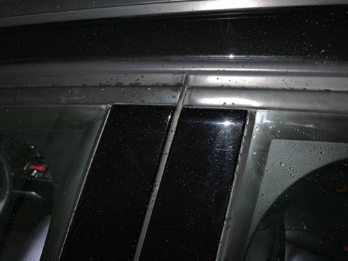

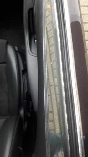

Mir hat der freundliche 🙂, die getönten Scheiben auf Dämmglas einschließlich der benötigten Rahmen usw. getauscht. Bei den hintern Türen steht vorne oben in der Ecke die Dichtung Fahrer sowie Beifahrerseit ab. Des Weiteren fährt die Scheibe nur ein Hauch unter die Dichtung, die Folie zwischen den Scheiben ist deutlich zu sehen anders als vorn.
Der freundliche sagt normal, glaube ich nicht, was sagt ihr?
Bild 1 zeigt hinten gut zu sehen die abstehende Dichtung sowie der Bereich ohne Folie
Bild 2 zeigt die vordere Scheibe hier ist kaum der Bereich ohne Folie sichtbar weil die Scheibe weiter rein fährt

@a4facelift Egal ob Du die Rechnung dafür bereits beglichen hast oder nicht. Reklamieren!
Ist der Meister nicht in der Lage den Pfusch (Bild 1) zu erkennen, lass den Serviceleiter antreten.
Merkt der es auch nicht, soll der den Geschäftsführer "antanzen" lassen.
Meine Aussage bezieht sich auf Bild 1 und die Dichtung. Das ist nämlich nicht normal.

Bei mir sind alle 4 Scheiben am Werk mit doppelter Verglasung und daher kann ich sagen, das ist nicht in Ordnung.

Hallo
Der Fehler wird jetzt behoben es soll eine falsche Dichtung verbaut worden sein
