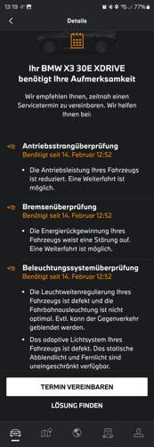

Noch was anderes....
Ich habe seit Dienstag das Auto und Freitag kamen gleich Service Meldungen.
Service
Also ich kann ganz normal meine Temperatur verstellen mit + und -
Headunit schon mal neu gestartet?
