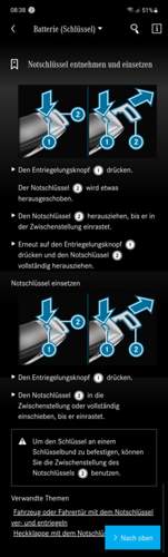

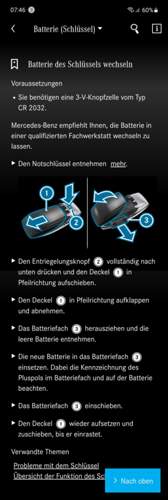

@gordonairdail
Wie ich dort hörte, wird die Batterie nicht automatisch bei einer Inspektion ausgetauscht.
Zum Glück, da der Austausch sehr leicht ist und im Handbuch beschrieben ist.(Siehe Bild)
Die Batterie kostete rund 12 Euro.
Batterie Typ CR 2032 (Z. B. von Varta), gibt es preiswert in sehr vielen Geschäften.
https://www.akkuman.de/.../VARTA-CR2032-Lithium-Knopfzelle-3V?...

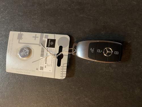

wer_pa
Die Batterien der Schlüssel waren bei mir beide schon leer. Erst kam die Warnung beim Erstschlüssel, ein halbes Jahr später am Ersatzschlüssel, den ich dann hauptsächlich benutzt habe.
Damit ich nicht gleich wieder innerhalb kurzer Zeit 2 Batterien tauschen muss, habe ich die vom Ersatzschlüssel noch nicht gewechselt, sondern nur dran gehängt, wie im Bild zu sehen ist.
