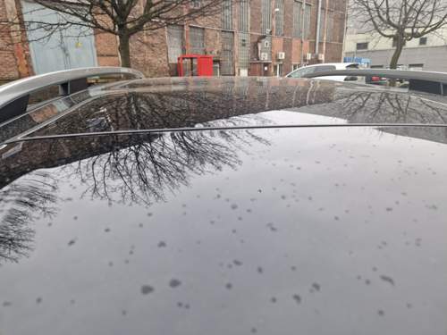

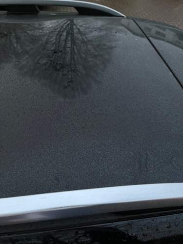

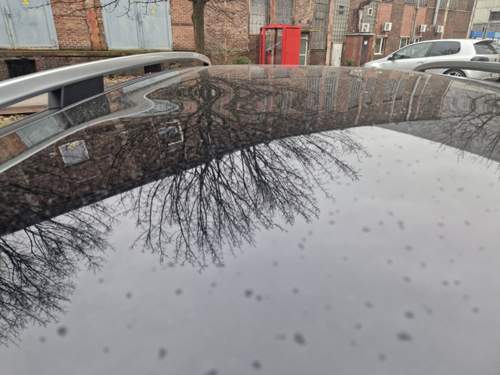

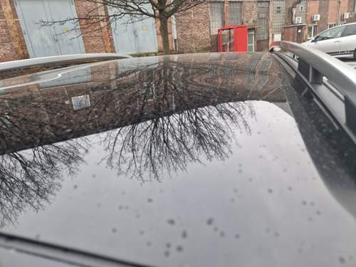

Das sind keine Dellen, sondern eine konstruktive Besonderheit.
Der freundliche wollte zuerst einen beulendoktor beauftragen und sagte das ich erstmal Fotos schicken sollte oder halt vorbei komme, habe Fotos dorthin geschickt und darauf hin meldete sich er und sagte mir das das wohl normal sei, weil 4 weitere glb`s die bei ihm stehen unteranderem auch ein neuwagen dasselbe hätten. Er sagte das es von den dachstreben so verläuft.Ich werden auf jeden Fall mal da vorbei schauen und mir das mal genauer ansehen

Mal eine kurze Frage,
ich hab mir interessehalber meinen GLB mal eben angesehen, ist es nicht so, dass es ein „geschwungenes“ Dach ist, was vom Heckspoiler ins Dach abflacht?
Je nach Betrachtungswinkel könnte man meinen, dass es eine Delle sein könnte. Ich würde sagen, es ist so gewollt…
Wäre schön wenn wir den gleichen betrachtungswinkel hätten 😉 ja im Nachhinein hab ich es auch so betrachtet, jedoch will ich mich noch vergewissern. Bei mir sind halt neben den dachrelingen links und rechts eine Absenkung bzw. Wie eine Delle halt. War halt ein anderer blickfänger, weil ich das bei anderen Autos mit dachreling nicht kenne. Und dann noch das beschriebene Dach Problem.. kommt halt Skepsis auf..
Das Thema wurde vor ca. 2 Jahren schonmal besprochen. Das sind keine Dellen, ...da sind schon einige drauf reingefallen. :-)
Super dann bin ich ja beruhigt!
