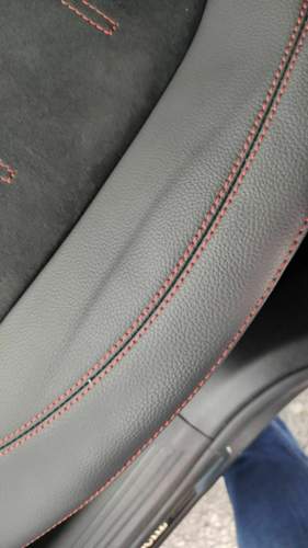

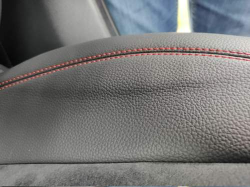

Nach den Mängel:
Allrad außer Funktion: Steuergerät reset
Pfeifen: Scheibe 2 mal versetzt: aber 1Klammer fehlte noch.
Lenkrad mit Kratzer nach Scheiben versetzen: noch offen.
Kabelloses Laden funktioniert nicht: Update aufgespielt: funktioniert immer noch nicht ( geht in unserem anderen Auto einwandfrei,)
Fahrersitz mit großer Falte: nach 3 Tagen in der Werkstatt. Auto abgeholt, Falte weg, aber auf der anderen Seite des Sitzes leichte Falten, dass gibt sich, hieß es. 10 km gefahren, gleiche Falte wieder da.
Img-20210520
Bild #210192248
Also die Kratzer im Lenkrad ist definitiv nicht Mercedes anzulasten sondern deiner Werkstatt.
Dass die Falte wieder da ist ggf auch der Werkstatt.
Dass beim Scheibentausch eine Klammer fehlt ist auch ein Problem dass deine Werkstatt verursacht hat.
Bzgl des Ladeproblems deines Handys ist die Frage um welches Smartphone handelt es sich? Wenn es ein Apple iPhone 12 (egal ob Pro oder nicht) ist, ist das ein Problem von Apple.
Natürlich ist der fehlerhafte Einbau der Windschutzscheibe ab Werk mehr als ärgerlich, ebenso die Probleme mit dem Allradgetriebe. Aber vor solchen Fehlern ist kein Autohersteller gefeit.
Wünsche Dir, dass die noch vorhandenen Mängel behoben werden und Du trotzdem noch viel Freude mit Deinem Fahrzeug haben wirst.
Also die Falte im Sitz ist ja der erste Grund des Besuch in der Werkstatt.
Also ein Mercedesmangel.
Kabelloses Laden des Xiaomi, funktioniert in 2 anderen Fahrzeugen.
Also ein Mercedesmangel..
