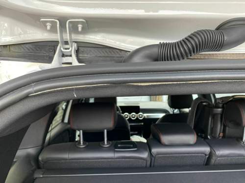

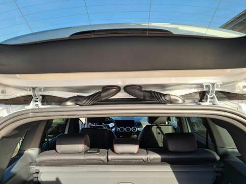

ich habe heute nach dem Ende der kurzen Eiszeit im Ruhrgebiet mal den Wagen von innen sauber gemacht. Dabei ist mir an der oberen Kante der Kofferraumöffnung aufgefallen, das der Dachhimmel nicht sauber mit der Dichtung verarbeitet ist. (Siehe Fotos).
Sieht das bei euch auch so aus?
9547e3ad-a483-4e0e-b07f-2f3984ab2694
Bei mir sieht das genauso aus und zwar rechts und links - hinter den dicken Verschraubungen und in der Mitte etwas weniger - aber trotzdem. Alles verläuft fast gerade, als wenn das der Normalität entspricht.
Mir wäre es nicht aufgefallen, wenn Du mit Deinem Foto nicht darauf aufmerksam gemacht hättest.
Aus meiner laienhaften Betrachtung erscheint das, das "normal" ist und kein Konstruktionsfehler ist.
Normalerweise sollte das so aussehen. Kannste die Dichtung da nicht einfach drüberziehen?
So sieht es bei mir auch aus.
Was stört da..... Guck mal unter die Sitze..... ist eben Unterste Schublade von Mercedes und dann noch Übersee .... wer das nicht will muss anderswo zuschlagen !
Deine Beiträge sind immer so erfrischend konstruktiv. Was genau bringt dir das?
