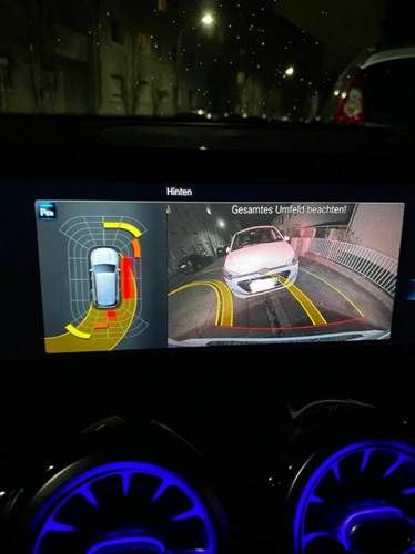

Habe Folgendes beobachtet:
Sowohl beim manuell Einparken als auch sonst ab und zu beim Abbiegen warnt mich der seitliche Abstandswarner im Fondbereich (mal rechts, mal links) mit "Roter Anzeige" und heftigem Piepen, obwohl da nichts ist. Dachte erst, es liegt an einem hohen Bordstein, aber auf dem leeren Linksabbiegerstreifen ist es auch schon passiert.
Das Phänomen ist nicht gewollt reproduzierbar, sondern tritt scheinbar willkürlich und (gottseidank) sporadisch auf.
Kann da jemand etwas zu sagen oder hat ähnliche Erfahrungen gemacht?

Ich dachte ich hätte das Problem auch durch das Deaktivieren des „Manövrierenunterstützung“ gelöst.
https://www.motor-talk.de/.../...fehler-glb-sammlung-t6956502.html?...
Ich habe leider noch immer das Problem was du hier schilderst.
Hab mal ein Foto gemacht…war nur am piepsen obwohl kein Hindernis vorhanden.
Danke für die schnelle Antwort. Ich habe das Gefühl, dass die Sensoren
a) beim Parken einen etwas erhöhten Randstein fehleinschätzen
und
b) beim Abbiegen die eingeschlagenen Vorderreifen (also in Abbiegerichtung)
erkennen.
Werde das im Juli bei der Inspektion mal ansprechen.

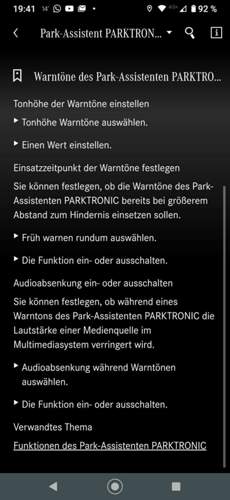

Hast Du eventuell eingestellt dass Dein Auto Dich früh vor Hindernissen warnen soll? Siehe auch den Ausschnitt aus dem Fahrzeugguide...
Hm, ein guter Tipp. Danke! Werde mal mit den Einstellungen spielen.
Muss aber gestehen, dass es vom Gefühl her zu willkürlich auftaucht, als dass es das sein könnte. Insb. beim Abbiegen mit einem "freien" Radius von ca 6 Metern um das Fahrzeug.
Ich werde nachberichten! :)
Bei mir ist das früh Warnen deaktiviert und trotzdem piepst es sporadisch ohne Grund.
