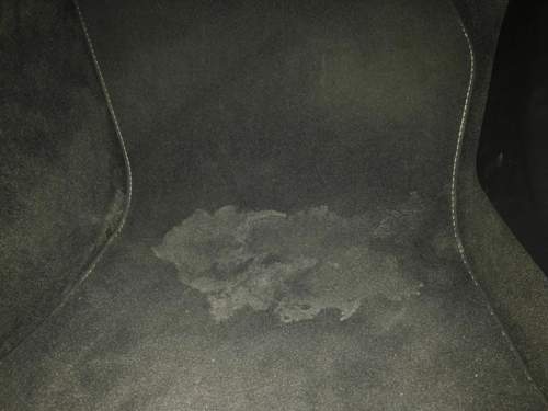

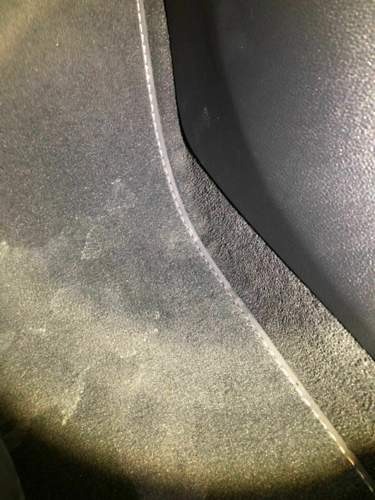

Habe leider ein neues Problem entdeckt: Vor ca. 5 Wochen fand ich im Fußraum der Beifahrerseite auf der Fußmatte seitlich einen hellen Fleck (Bild 1). Nach dem ich die Matte hochhob fand ich auch etwas Feuchtigkeit darunter, offensichtlich Wasser, da nichts Klebte oder roch. Da ich zuvor mit dem Wagen im Urlaub war konnte ich nicht ausschließen das vielleicht etwas Wasser aus einer Flasche ausgelaufen war. Anschließend die Matte gereinigt und den Fußraum über mehrere Tage getrocknet. Außerdem beim Waschen das Auto kräftig mit dem Schlauch abgespült um eine mögliche Undichtigkeit aufzuspüren. Alles ohne ersichtliche Mängel. Danach bin ich noch ca. 3 Wochen mit dem Wagen gefahren ohne das nochmal Feuchtigkeit auftrat, es hat jedoch auch nicht so häufig geregnet. Jetzt war der Wagen Anfang November in der Werkstatt um eine Parkplatzschramme zu beseitigen (sehr ärgerliche Geschichte 😠). Danach stand der Wagen noch eine Woche unterm Carport und heute Morgen ist der Fleck in XXL wieder da (s. Foto 2). Jemand eine Idee woher das sein? Habe unterm Auto und der Motorhaube alles abgeleuchtet, bisher ohne was zu sehen. Unter der Fußmatte ist es wieder deutlich nass, besonders zur Mittelkonsole hin. Man erkennt auch einen ähnlichen Fleck direkt direkt an der Mittelkonsole, der fühlt sich jedoch trocken an.
Werde es Morgen mal der Werkstatt zeigen. Undichtigkeiten am Wischwassertank kann ich wohl ausschließen. Dieser ist jedenfalls nicht leer und dahinter ist zum Innenraum auch noch ein Blech. Dort habe ich auch alles mit Wasser ausgespült. Wie wahrscheinlich ist es das es aus den Lüftungsschlitzen kommt? Wären jedenfalls direkt da drüber. Ich bin bisher jedenfalls etwas ratlos.

für mich sieht das nicht aus als käme das von den lüftungsschlitzen... und wenn doch müsstest du dort auch rückstände dieser eingetrockneten flüssigkeit haben.
Soweit ich dran komme ist alles sauber.
Hmm das ist schlecht... bin gespannt was audi sagt.

Wasser im Beifahrerfußraum kam beim B8 auch vor.
Ursache waren verstopfte Ablaufschläuche der Klimaanlage.

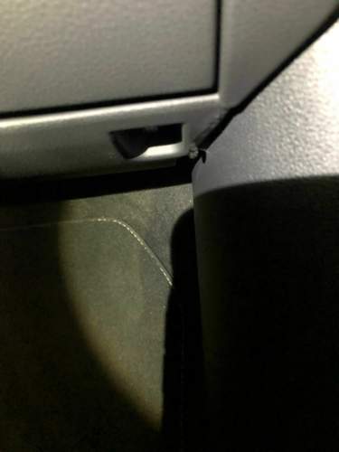

Zurück zum eigentlichen Problem: Habe heute einen Tropfen am Handschuhfach gefunden. Der würde zum Fehlerbild sehr gut passen, da der erste Fleck auf der Matte genau dort gewesen ist. Da es aber zeitgleich draußen gut geschüttet hat kann ich nicht ausschließen das der Tropfen von draußen kam. Werde es Morgen früh noch mal beobachten. Gleichzeitig war die Ecke am Boden so nass, dass es nicht vom Tür öffnen kommen konnte. Hat jemand eine Idee was dort hinter dem Armaturenbrett her geht? Wo ist eigentlich der Ablauf vom Schiebedach? Anbei noch ein Foto vom Tropfen 😛

Dachablauf und Kondensatablauf schon aif Durchgängigkeit geprüft? Jeweils von unten...
Denke nicht, wo gehen die genau lang?
