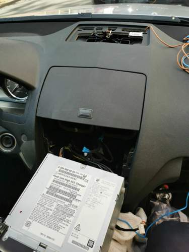

Moin zusammen, ich kann mir jetzt endlich dazu mal an den Center vom vormopf ranzugehen.
Ich frage mich allerdings wie ich am schlausten die Anschlüsse legen kann.
Radio ist schon raus, aber irgendwie schaffe ich es nicht etwas von oben der Abdeckung beim Center nach unten zum radioschacht zu verlegen.
Tipps willkommen
Vormopf mit comand, 4 Kanal, also kein Center vorbereitet
Radio Schacht s204

Das ist in der Tat eine Fummelei. Ich hab damals nen etwas stabileren Draht genommen und den von oben langsam Richtung Radio Schacht geführt… ungefähr 17352725 mal vor und zurück bis er endlich mal durch ging :-D
