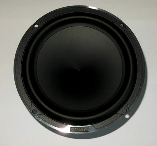

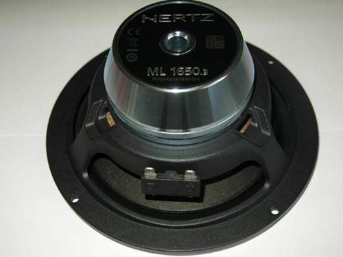

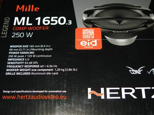

Eine Alternative dieses „anderen“ Pfades sieht vor, dass man eben statt der HK-Chassis, noch leistungsstärkere her nimmt. Hier empfehle ich in die Originalkörbe der vorhandenen Standard Chassis sowohl vorne als auch hinten in den Tür die „Hertz HV 165 XL“ einzubauen, oder wenn´s nach besser werden soll die Hertz Mille 1600. Die wären dann auch „Stepp by Stepp“ nachrüstbar, denn die vertragen sich mit den 4 Ohm Weichen des „Grundsetups“. Die sind preislich etwa auf dem Niveau, was man auch für die HK-Bässe hin legen müsste, sind aber klanglich eine ganze klangliche Klasse besser! ……..und das ist auch gleichzeitig meine Empfehlung.
Hauptvorteil: Man kann diese Lösung nach und nach realisieren, denn die Hertz Bässe laufen fürs erste auch mit dem Original Radio völlig problemlos, und sind trotzdem besser als die HK Teile!....und man kann dann selbst entscheiden, wann man welchen Verbesserungsschritt nach rüstet.

5. Optional Tür Bass Hertz „HV 165 XL“, oder für echtes Highend: Hertz Mille 1600 in alle 4 Türen.

Hallo zusammen
Vor kurzem hatte ich darüber informiert dass die Hertz Mille 1600 auslaufen und so nicht mehr hergestellt werden. Das, was man zur Zeit noch bekommt, sind Restbestände und Lagerware. Soweit die schlechte Nachricht.
Nun die gute Nachricht: Es gibt einen würdigen Nachfolger, und heißt ML 1650.3 und hat einen deutlich leistungsstärkeren "Antrieb" sprich Magneten bekommen. Ein Alnico Magnet mit weniger Gewicht und kleinerer Bauform, aber erheblicher Power.
Der besondere Vorteil für alle W204 / W212 Fahrer: Er passt nun auch hinten in die Hecktüren, ohne jegliche Blecharbeiten!!!!! Man braucht also nur noch den originalen Türbass entfernen, und mit Montagering "MERCEDES" den neuen ML 1650.3 montieren.
Aktuelle Messungen am Meßplatz, sowie in nun etlichen Fahrzeugen in denen nun die 1650er eingebaut wurden, haben ergeben, dass meine Weichen auch weiterhin sowohl für die original Türbässe, als auch für die neuen ML 1:1 kompatibel sind.
Aber: Leider sind die "Neuen" im Vergleich zum ML 1600 doch deutlich teurer, und wie ich heute erfuhr, wurden frsich die Preise gleich nach der Einführung noch ein zweites mal angehoben. Das ist weniger erfreulich, und kaum seriös zu argumentieren.

Hallo Rüdiger,
vielen Dank für Dein Update; ist es möglich den Hertz HV 165 L gegenüber den ML1650.3 mal zu vergleichen: ist es sinnvoll darüber nachzudenken, HV gegen ML (in den hinteren Türen) auszutauschen? Oder ist ein Mehrgewinn in anbetracht des Preises (immerhin 335€, und damit mehr als doppelt so teuer) nur im Grenzbereich auszumachen?

Hallo JEM
hallo alle anderen
Das ist relativ einfach zu beantworten. Beide Chassis stammen aus gleicher "Schmiede", und haben einen klanglich ähnlichen "Familencharakter". Die Mittenwiedergabe beider Chassis ist relativ ähnlich, und jeweils sehr ausgewogen. Die Basswiedergabe jedoch ist beim ML 1650.3 Chassis deutlich knackiger und kraftvoller,...... und nebenbei auch deutlich höher belastbar.
Somit sind, durch die für diese höheren Belastungen ausgelegten modernsten Chassiskörbe und Membrangeometrien, die Verzerrungs, -und Klirrgrade auf deutlich besserem Niveau.
Wer also über eine Endstufenunterstützten Lösung nachdenkt, ist mit dem ML sehr gut bedient. Aber, und vor allem wer die reinen Radioendstufen nutzt, dem kommen die 93dB Wirkungsgrad sehr gelegen! Denn der Wirkungsgrand entscheidet letztendlich, wie laut das Chassis an der vorhandenen (Radio) Endstufenleistung spielt.
Standard und meist üblich sind bei Car-hifi Lautsprechern oftmals gerade mal Werte von 85 - 87 dB! Das sind immerhin 6-8 dB Unterscheid. Dabei sind für das menschliche Ohr 6dB mehr Schalldruckpegel eine um Faktor 2 höhere wahrgenomme Lautstärke.
.....und genau das macht dieses "AHA"- Erlebnis aus, wenn man dieses ML Chassis am normalen Radio betreibt. Es ist einfach verblüffend was da raus kommt!
