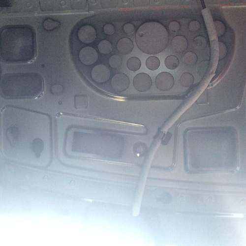

Passt da eigentlich auch ein anderer Sub in die Öffnung oder muss man dann da Sägen?
Ist das eigentlich erlaubt da rumzusägen, bei meinem alten Dreier hat der TÜV da was gegen gehabt. Die neue Plakette hab ich erst nach einem geschlossenen Blech bekommen.
[Von Motor-Talk aus dem Thema 'Subwoofer im W204' überführt.]

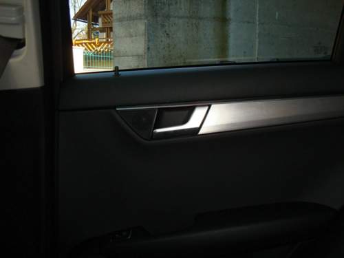

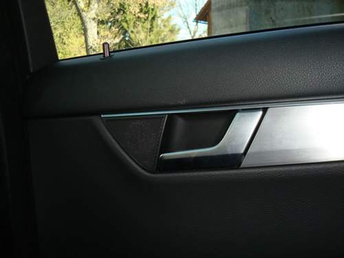

so sieht es aus, wenn alles fertig ist.
Und der Klang der jetzt aus den Lautsprechern kommt, ist echt super.
Vor allem der Bass den die original Lautsprecher machen, hätte man nicht gedacht.
Dsc02024
Dsc02025

Bei mir sind die Werkslautsprecher seit gestern raus, nachdem ich über ein Jahr wegen des aufwendigen Aufwandes gehadert hatte, da alle Türverkleidungen runter und hinten noch das Zwischenblech in der Tür nachbearbeitet werden muss.
Vorne Hertz Hsk 165 XL im Kit mit separaten Hochtönernen und Hertz-Frequenzweiche, hinten Hertz Hcx 165. Habe mich dann doch nicht selbst an den Einbau gewagt, und das war auch die richtige Entscheidung. Der Klang ist jetzt super, voller Bass, klare Hochtöne, das ganze in Verbindung mit dem Command (S204, Bj 2013) - bin happy und hätte das gleich nach dem Autokauf durchführen sollen ;-)
