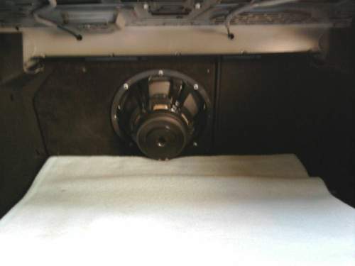

Das kniffelige ist jetzt der Subwoofer.
Ich habe eine umklappbare Rückbank, die wird auch beim Getränkeeinkauf benötigt.
Ein Skisack ist nicht vorhanden, lt. Mercedes gibt es da auch keine Nachrüstmöglichkeit, die Schwaben machen es einem nicht gerade einfach.
Die zwei Möglichkeiten sind entweder Reserveradmulde, da scheint aber die gute Geräuschdämmung des Schwaben kontraproduktiv zu sei. Die andere ist unterhalb der Hutablage.
In der Mitte dürfte dann zumindest noch eine Bierkiste drunter passen.
Jetzt die Fragen:
- wo wird der Sub festgemacht?
- was passt da rein, wenn möglich was von Hertz oder Alpine
- was muss da weggeschnitten werden?
- hat jemand da Erfahrung oder Fotos gemacht?

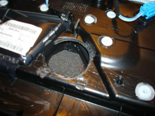

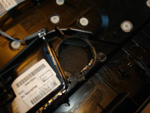

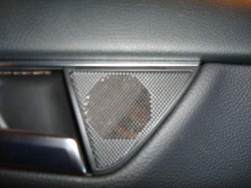

Ich bin gerade dabei die hinteren Türen mit Hochtöner von Eton und den Weichen von Rüdiger umzubauen.
Hier mal ein paar Bilder.
Dsc01972
Dsc01961
Dsc01962
+2
Ich werde den Hochtöner unten lassen da ich da oben nicht rumbohren möchte.
Finde das es auch sofort auffällt und das möchte ich nicht auch wenn es wahrscheinlich die deutlich bessere (klanglich) Lösung ist.
Werde mich Anfang Mai an den Umbau Wagen und dann berichten
Es fällt nicht viel mehr auf als vorne die HT in den Spiegeldreiecken. Das erste Bild oben ist entstanden ohne HT hinten und direkt gerade drauf fotografiert.
Und bei meinem Auto, gibt es hinten keine original Hochtöner.
Ich habe in der 204er Facebook-Gruppe Mercedes Benz C-Klasse W204 gelesen,
daß auch ein schmaler Aktivsub unter den Beifahrer Fußbereich passen soll, wenn man das Blech ausbaut bzw. modifiziert..

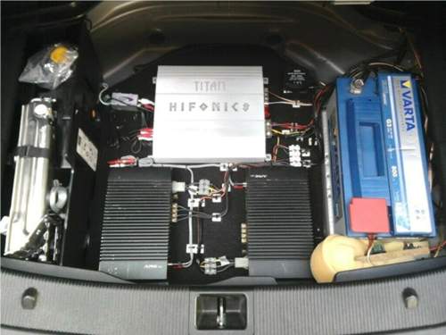

Als ich meine Anlage eingebaut habe, ist mir der Platz auch aufgefallen.
Die ersten 2 Bilder hier: Audio20 - Verstärkerausbau 4Kanal und Subwoofer 1Kanal

Selbst gebautes Gehäuse aus GFK.
[Von Motor-Talk aus dem Thema 'Subwoofer im W204' überführt.]
...so geht's auch...
@ Minuszeit : ist das in der Limousine oder im Kombi?
@ DB 200 K : genauso hab ich mir das vorgestellt! Wenn ich dann die Rücksitzbank umlege und die Getränkekisten drüberschiebe, klappt dann der Subwooofer irgendwie weg?
Leider nein, der SUB ist natürlich fest mit mit der umklappbaren Rückbank verschraubt und "verschwindet" natürlich dann auch nicht, wenn man die Rückwand umklappt. Es handelt sich um einen "Free Air" SUB, der ohne Gehäuse betrieben werden kann. Ich kann Dir ultratiefe Bässe garantieren ! (Erfreue mich jeden Tag daran).
Ist aber nicht schnell mal verbaut und eingestellt...

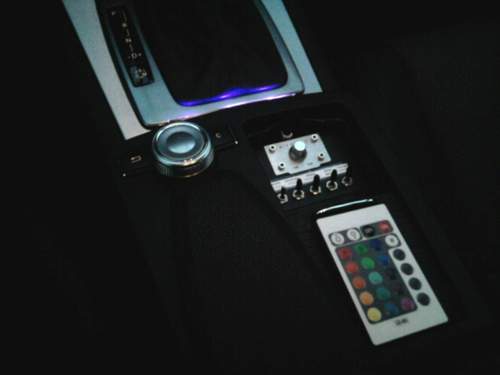

.. Und hier noch die verbaute Subwooferregelung und die Schalter für die Endstufen (und noch für die LED Beleuchtung)
