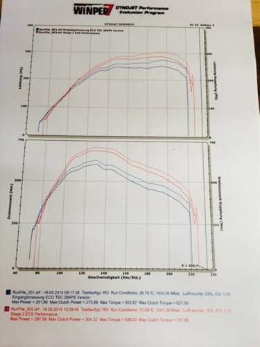

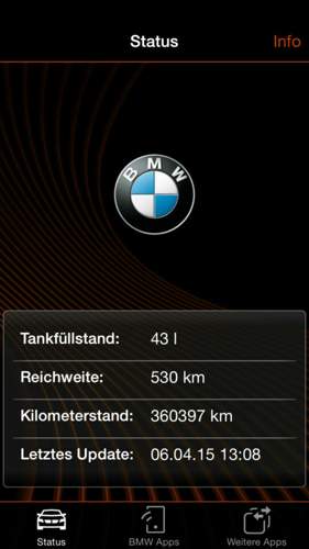

Mein Praxistest beim VFL 330D
-Anfang Dec 2013 bei 210 T/Km ein leichtes Tuning mit Dpf off
-Ende Dec 2013 größere Ladeluftkühler und Turbo
-19.05.2014 alles abgestimmt durch ECS in Krefeld.
Leistung nicht voll ausgeschöpft, aber auf Haltbarkeit "programmiert"
Defekte bis jetzt -> keins, Ansaugbrücke und AGR worden in der nächste 2 Wochen mal gereinigt.
