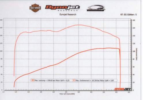

ich habe die S&S 475c in Verbindung mit der Penzl V2 und nem SE Einsatz im Luftfiltergehäuse und dem SE Manifold verbaut. Dazu verstellbare Stösselstangen und die verstärkte Ölpumpe. Abgestimmt mittels TTS Mastertune auf der Strasse und auf dem Prüfstand validiert. Resultat am Rad 108,62PS und 167,9NM.
Verbrauch auf Langstrecke gleich geblieben, in der Stadt (Land) ca. ein Liter mehr, wahrscheinlich durch häufiges nutzen der Umbaumaßnahme.:-) Sound brachial und einfach nur geil. Ich würde es immer wieder machen.

Dynochart-s-s
