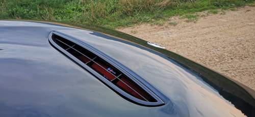

Jetzt kommt aber diese Woche erstmal die Haube dran 🙂 Auch die ist Tüüüvig, was durchaus keine Selbstverständlichkeit bei solchen Zubehörteilen ist. Die große Unbekannte wird die Passgenauigkeit sein. Vergleichshauben habe ich zwar schon gesehen, und die sahen zumindest auf den Bildern gut aus, ob ich das Glück aber auch haben werde, das wird sich zeigen.
So die Haube ist drauf. Passt überraschend gut... Die Oberflächenqualität für ein Neuteil war allerdings eine Katastrophe. Mein Lackierer hatte reichlich Spaß... Ab kommenden Montag wird sie dann noch eingetragen und jut 🙂

HIER mal noch ein Video vom aktuellen Stand der Dinge bezüglich der Optik... Die Motorhaube sorgt tatsächlich für eine leicht verbesserte Ansaugtemperatur. Nicht gewaltig, aber es war auf dem Prüfstand messbar. Und motorseitig geht es jetzt auch wieder los. Nach dem Test mit dem M850i kommen nun die Upgrade-Lader, die Software des 8er und spezielle Zündkerzen von NGK mit höherem Wärmewert in meinen 5er. Nicht möglich war es Sportkatalysatoren mit Zulassung zu finden... Also bleiben die OEM-Kats drin. Denn es soll unbedingt alles eingetragen werden! 😎
