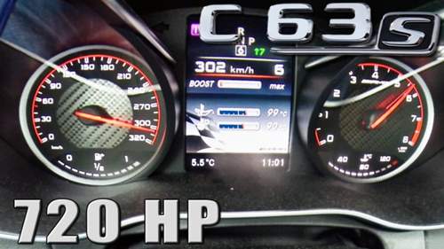

Ich will hier nicht klugscheißen aber: Die Werte auf dem Prüfstand sind (meiner Meinung nach) das Geld gar nicht Wert. Jetzt wird hier ein großer Aufschrei kommen, wie ich denn sowas nur behaupten kann, und man sieht das doch so schön an diversen Videos und so. Das Problem ist hier nicht der Prüfstand sondern die Autos. Viele Autos haben mittlerweile einfach einen "Boost" eingebaut, der natürlich bei der Messung dann quasi auch "aktiviert" wird. Manche Autos (ich glaube C63 bspw.) haben den auch ganz offensiv im Auto programmiert, quasi mit Anzeige. Andere Autos eher nicht. Und so denkt man dann, der Wagen "streut nach oben", obwohl er das gar nicht macht. Er hat (annähernd) Serienleistung aber eben ohne den Boost. Daher ist das etwas trügerisch. Ist aber nur meine Meinung, und ich warte nur auf die Menschen, die jetzt wieder um die Ecke kommen. Das ist für mich okay. Die Autos machen wie gesagt in "Normalform" in etwa Serienleistung. Ganz ohne Boost.
Hmmmm, und welches Steuerteil erzeugt den Boost, wenn das Fahrzeug eine Chiptuning - Software erhält, die die Serien-Software überschreibt?
Ich denke, dass es sich auf die Ausgangsleistung bezogen hat. "Nach oben streuend"
Der "boost" hat nichts mit der Hoechstleistung zu tun. Das ist in der Regel eine Drehmomenterhoehung im unteren und mittleren Drehzahlbereich wenn man schnell viel Gas gibt (aka Kickdown) um einen guten Antritt zum Beispiel beim ueberholen zu erzeugen.
Effekt aehnlich den Beschleuniger Pumpen frueher bei Vergaser Motoren.
Oben heraus hat dss keinen Effekt.
Meines Wissens nach hebt der Boost (ich meine das ist sogar bei dem ein oder andern Auto angegeben) sowohl die PS als auch das Drehmoment.
Im Anhang dazu auch ein Bild. Und der Boost kommt genau dann, wenn man die maximale Leistung abruft, und erhöht diese dann.
Das Steuergerät macht quasi ein "Chiptuning light", das der Hersteller vertreten kann. Genaueres müsste man da mal von jemandem aus der Autoindustrie erfragen. Das gibts aber häufiger als man denkt. Deswegen "streuen" die alten Sauger bspw. nicht nach oben, weils diese Funktionen damals noch nicht gab. Mit den neuen Steuergeräten hat das aber wohl Einzug gehalten.
Das müsste bei BMW teilweise bei der E-Reihe schon der Fall gewesen sein, bei der F-Reihe wohl häufiger oder fast überall.
Zum Thema was den Boost erzeugt, dafür bin ich nicht wirklich tief genug in der Materie drin. Wenn man aber mal sieht, wie viele Kennfelder allein mein oller E60 hat (es sind wohl um die 16.000), und ich mir sicher bin, das kein Mensch ALLE Kennfelder kennt, dann ja. Die neuen Steuergeräte sollten/dürften deutlich mehr haben. Deswegen ist es auch so fahrlässig, da irgendwen an die Steuergeräte zu lassen. Das "Zusammenspiel" der einzelnen Kennfelder sowie Komponenten wird immer komplexer. Zudem werden beim Chiptuning bzw. bei der Kennfeldoptimierung ja nicht alle Kennfelder überschrieben, sondern ja wirklich nur (vergleichsweise) ein Bruchteil. Bei der Chiptuningbox wird ja rein gar nichts verändert. Das heißt, da sind die Kennfelder auch noch vorhanden.
Wie gesagt, ich bin der Meinung das der Prüfstand schon irgendwo die "richtigen" Werte ausspuckt, allerdings eben jene mit Boost. Man müsste den Wagen wahrscheinlich so heiß laufen lassen, das er den Boost sperrt. Allerdings könnte das dann auch der Punkt sein, an dem der Wagen dann zusätzlich schon die Serienleistung/Zündung zurück nimmt.
