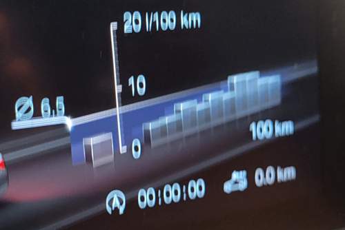

Mal wieder was zum Verbrauch.
Ich hab' heute im Freitagsmittagsverkehr ein paar neue Pflöcke eingeschlagen:
Verbrauch mit einer 4 vorne bei dreistelliger Durchschnittsgeschwindigkeit auf einer Strecke über 100km. 😁
Und das Ganze ohne EcoPro, Segeln, Start/Stop oder dergleichen (in Fahrmodus "adaptiv", Klima, Sitzbelüftung, Massage, Musik). 😉
Schneller wär legal eh' nicht gegangen, mehr Sprit verbrennen hätt' ich sicher gekonnt, weniger vielleicht- aber nur mit Komfortverlust.
Achso: war mit HVO100...

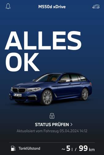

PS: im Anhang die plausible Reichweiten-Schätzung des Autos.
Mit der aktuellen Tankfüllung bin ich bis jetzt genau 1254km gefahren, Gesamtreichweite somit (mal wieder) deutlich >1300km.

Er wird aber sicher nicht unter 5L/100Km können, was beim 2.0 nicht so schwer ist. Bin gespannt auf deine Versuche @KaiMüller
Voilà. 😁
Die Sicherheit ist wohl widerlegt 😉
Ich bin sicher mit EcoPro (oder halt langsamer fahren- ich war auf der Strecke durchaus mal bei 160+, sonst ist der Tempo-Schnitt nicht zu halten.) wäre noch das ein oder andere Zehntel rauszuholen.
Von unrealistischen/unpraktikablen Dingen wie mit 85 im LKW-Windschatten noch gar nicht gesprochen.
