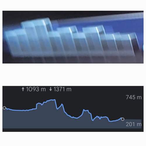

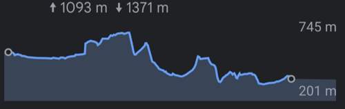

@vic_on_mt schrieb am 11. April 2024 um 17:20:41 Uhr:
Wenn wir schon in Details gehen, darf man fragen wie in etwa das Höhenprofil der Fahrstrecke war? Von wo nach wo ging die Strecke, bzw. ging es nur bergab?
Gute, berechtige Frage.
Höhenprofil (ohne Maßstab) im Anhang.
Es ging auf und ab, netto aber Höhenverlust (Ankunftsort ca. 280m niedriger als Abfahrtsort)..
War Kaltstart dabei?
Ja, einer, beim losfahren.
Hattest du ab dem Start oder als du schon auf der Autobahn warst, den Verbrauch/Reise-Bordcomputer Reset durchgeführt?
Die Abbildung Reisebordcomputer ist die komplette Fahrt ab Abfahrt bis Ankunft(ist bei mir auf Auto-Reset eingestellt).
PS: ich habe mal eine Collage gemacht (zweiter Anhang), das Verbrauchsprofil gem. BC gespiegelt und direkt an das Höhenprofil gelegt. Ich denke man sieht die Korrelation (Verbrauchsanstieg Steigung) sehr gut (dritter Anhang, rot markiert).
Hp
Coll
Korr

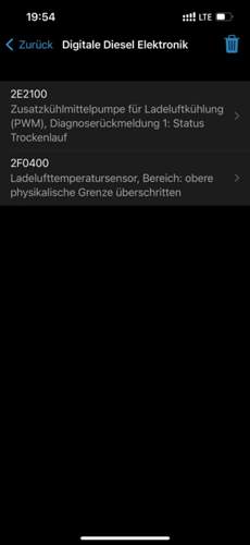

Servus,
ich hatte in den letzten Tagen das Gefühl das mein M550d sich unter Last irgendwie komisch bzw. träge anfühlt.
Daraufhin und weil es keine Fehlermeldung im Display gab habe ich ihn trotzdem mal ausgelesen und folgende Diagnose vom Foto erhalten.
Im F10 Forum gab es mal ein ähnlichen Fall wo die Pumpe anscheinend kaputt war. Meine scheint allerdings zu funktionieren, nur irgendwie trocken zu laufen ? Weiß wer ob man da irgendwas entlüften kann oder ähnliches?
LG
@Sheeck schrieb am 24. April 2024 um 18:20:52 Uhr:
Servus,
LG
Hast du am System mal rumgefummelt, und nicht richtig entlüftet?
bei einem „Trockenlauf“ scheint tatsächlich Luft im System zu sein…
Wenn du einen Zugang zu ISTA hast, kannst darüber bzw. über ABL einmal entlüften…
Seltsam, dass keine Fehlermeldung kam.
Mindestens das Reißen der phys. Grenze des Ladelufttemperatursensors (120°C) sollte den Notlauf inkl. Meldung auslösen.
Ansonsten, jo, Luft im (separaten) LLK-Kühlmittelkreislauf.
Danke für die Infos.
An dem Fahrzeug wurde nicht rumgefummelt, finds selber sehr eigenartig das er keine MKL oder ähnliches wirft wenn er so ein Problem hat…
@Sheeck schrieb am 24. April 2024 um 20:39:45 Uhr:
Es ist denn ein dauerhaftes Phänomen oder war es nur einmalig?
Bisher nur einmalig aufgetreten.
Hat er für den separaten LLK-Kühlmittelkreislauf eigentlich einen eigenen Kühlmittelbehälter oder zieht er sich die Kühlflüssigkeit aus dem großen Motorkühlmittelbehälter?
Eigener Kreislauf, eigener Behälter, sonst machts ja keinen Sinn.
Sind im Motorraum in Fahrtrichtung vorne links direkt nebeneinander.
Der Behälter für den Niedrigtemperaturkreislauf ist der kleinere in Fahrtrichtung rechts.
@Sheeck schrieb am 24. April 2024 um 22:30:50 Uhr:
Mensch, einmal ist doch kein Mal…😉
Meiner hat sich vor ein paar 1000 km beim gasgeben auch einmal ordentlich verschluckt, im FS stand auch irgendwas von Regel-Druckabweichung… Fehler ist bis dato nicht wieder aufgetreten.
Fehler löschen und weiterfahren, erledigt …
Das Problem hat sich mittlerweile geklärt, der Wagen war vor 3 Wochen bei der 90.000km Inspektion und im Zuge dessen und weil das Auto noch BMW Gebrauchtwagen Garantie hat, haben sie einen porösen Schlauch getauscht und den kleineren Kühlkreislauf neu befühlt. Allerdings haben sie vergessen mir das zu sagen und anscheinend auch das System richtig zu entlüften.
Lange Rede, kurzer Sinn, es läuft zum Glück alles wieder. 😉
