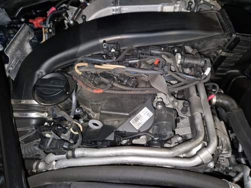

ich habe mir vor Ostern einen BMW 750d (F01) LCI mit 88.000 km gekauft.

Ich hatte vor dem Verkauf geprüft, ob eine Rückrufaktion offen ist. Fehlanzeige. Ich habe die Motorabdeckung abgenommen. Der ganze Motorraum ist verrußt, wie auf den Fotos zu sehen ist.

Was könnt ihr zu diesem Phänomen sagen? Das Fahrzeug ist bärenstark, es gibt keinerlei Fehlermeldung. Ich bin mir 100% sicher, dass der Händler und der Vorbesitzer davon gewusst haben. Eine Frechheit ist das!

...die Rußspuren unter der Akustikabdeckung weisen auf den Abgasrückführungskühler als Ursache.
Der AGR-Kühler sitzt an der Motorvorderseite und hat neben dem Kühlkorpus ein Bypass(well)rohr, durch das nach Kaltstart die Abgase am AGR-Kühler vorbeigeführt werden.
Durch die starke Wärmebelastung längendehnt sich der Bypass und neigt dazu, im Wellbereich zu reißen.
Der Bypass schließt, sobald 50°C Kühlmitteltemperatur erreicht sind, trotzdem kann weiter Abgas austreten, da im Motorbetrieb ja Überdruck im gemeinsamen Mischrohrstutzen des AGR-Kühlers herrscht.
Auch der Edelstahlkrümmer des 50D reißt manchmal, aber dann wären dort Rußspuren sichtbar.
Der Leckage kann mit einer Rauchlanze bei laufendem Motor bestätigt werden.

...wenn es der AGR-Kühler ist, wäre das Problem mit dem Rückruftausch erledigt.

Heute habe ich den 7er von BMW mit neuem AGR-Kühler abgeholt. Ich hoffe, dass es sich damit jetzt erledigt hat.
