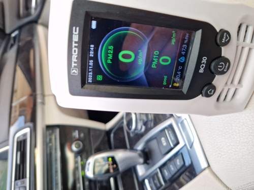

Nach wie vor strömen Partikel in großer Menge in den Innenraum. Ich habe ein Partikelmessgerät gekauft und dieses schlägt sofort nach wenigen Sekunden Fahrt voll aus! In der Beschreibung steht, dass Partikel in einer Menge ab 200 pro m³ gesundheitsschädlich sind und das Gerät schlägt auf 2.000 aus, mehr kann es gar nicht anzeigen! Es wird einem schlecht man bekommt Atemnot. Es ist fürchterlich. Wenn man die Fenster öffnet, geht es wieder komplett runter, fährt man sie hoch, schlägt das Gerät wieder voll aus. Es ist jedoch überhaupt nichts zu sehen. Mein BMW Servicepartner sagt, dass ihm die Diagnose zu aufwendig ist, da man den Motor ausbauen müsste und hat mich auf den Händler verwiesen. Der Händler ignoriert mich nur noch. Der weiß genau, was er gemach hat. Ich habe anwaltlich zur Nachbesserung aufgefordert und werde demnächst den Rücktritt erklären und vor Gericht die Rückgabe einklagen. Eine Strafanzeige wegen Betruges wird er auch noch kassieren.

PROBLEM GEFUNDEN UND GELÖST:
Gestern bin ich mit einem mir bekannten BMW-Meister in einer freien Werkstatt gewesen. Er hat das Problem nach 1 Minute gefunden. Scheinbar hat derjenige, der das Verteilergetriebe ausgewechselt hat, bei der Abmontage der Auspuffanlage gepfuscht. Diese muss nämlich nach dem Rußpartikelfilter und vor dem Katalysator abmontiert werden. Hier hat jemand mit einer Flex den Flansch aufgeschnitten und dabei die Abdichtung beschädigt. Danach wurde das Rohr einfach nur festgeschraubt. Wir haben das Rohr abmontiert und Auspuffisolierpaste dazwischen geschmiert. Danach haben wir den Motor laufen lassen, damit die Paste verhärtet.
Siehe da, das Problem ist weg! Der Meister hat es nach einer Minute im Auto gemerkt und ein Halskratzen vernommen. Ich bin nur noch mit FFP3-Maske und Partikelschutzbrille gefahren. Nach der Reparatur konnten man endlich Luft nehmen im Auto, ohne dem Erstickungstod nahe zu sein!
An der Stelle hat das Auto also Partikel und Abgase (darunter auch CO, da vor dem Kat) in alle Richtungen geblasen und zwar direkt unter dem Beifahrersitz. Dort sitzt auch die Klimaanlage.
Unfassbar, dass zwei BMW-Meister zuvor "nichts feststellen" konnten und viele gesagt hatten, dass ich mir das einbilde, bis ich Beweise mit dem Messgerät geliefert habe. Das wird auf jeden Fall ein Nachspiel haben, was BMW Service-Partner und Händler angeht, der die Reparatur des Verteilergetriebes an einen Idioten in Auftrag gegeben hatte.

Noch hält es. Anbei Fotos der Partikelmessung vor und nach der Reparatur.
20230902
20231105
