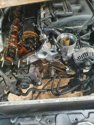

werde hier nach und nach den Neuaufbau meines M54B25 dokumentieren.

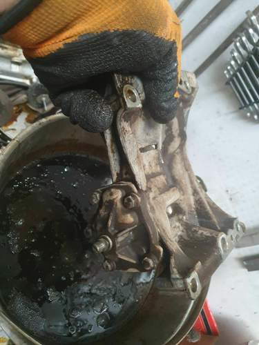

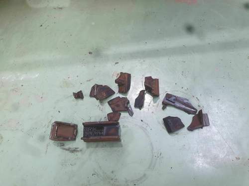

Nach der Demontage der Ölwanne die undicht war, fand ich dort die Gleitschiene der Steuerkette in vielen kleinen Stücken.
Ich habe das Fahrzeug nach dem Kauf am 05.05. auf eigener Achse 800Km überführt.
Der Motor machte keinerlei verdächtige Geräusche, lief im Stand leise und ruckelfrei.
Lediglich das Vanos, war als Fehler gespeichert.

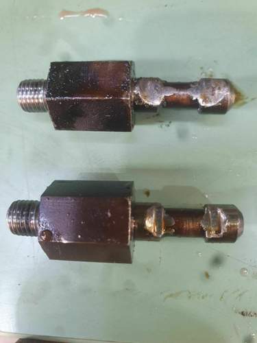

Die Kette lief nur noch auf der Spannschiene und den Bolzen der Gleitschiene.

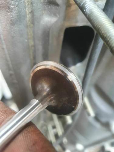

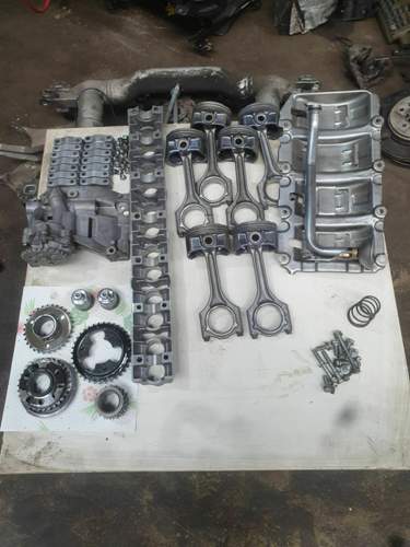

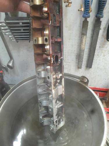

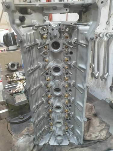

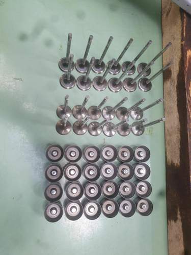

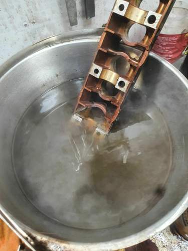

Langsam geht es an den Zusammenbau.

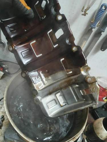

Zeitgleich wird die Ölwanne und der Ventildeckel noch gesäubert.

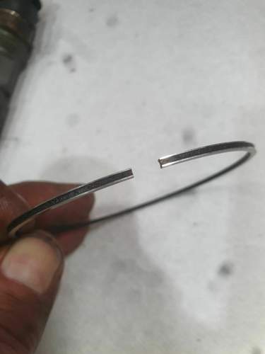

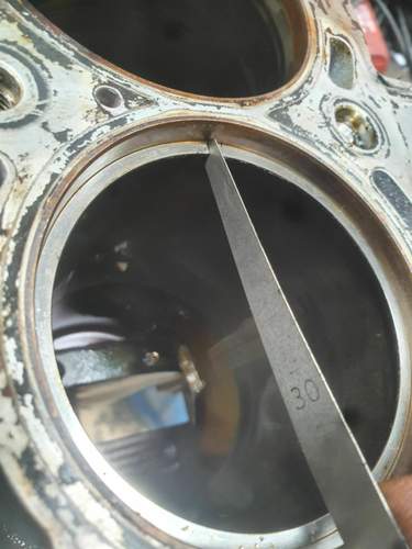

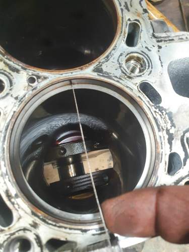

Die unteren zwei Kolbenringe, wurden wie bereits erwähnt, vom M52B28TÜ verbaut. Der obere Kompressionsring ist original M54.
Die Pleullager waren zwar noch im guten Zustand, aber wenn die Kolben schon draußen sind, kommen diese auch neu rein.
Das Kurbelgehäuse wurde grob gereinigt und die Kolben montiert.

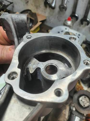

Das Vanos wurde gereinigt.
Die Abstandringe der Lager im Inneren der Kolben, wurden eingeschliffen um das Spiel zu minimieren.
Dadurch wird das Vanosrasseln beseitigt.
Neuen Dichtungssatz der Kolben verbaut und die Vanoseinheit zusammengebaut.

Danke, hab schon überlegt die Berichterstattung sein zu lassen, da so gut wie kein Feedback kommt. Schön daß von den 100 Mitlesern, sich doch ganze drei finden die eine Meinung haben 😉
Ich bin jetzt genau 2 Wochen dran, natürlich nur neben dem Hauptgeschäft in der freien Zeit.
Musste leider auch über eine Woche warten, bis alle Teile da waren. Die Zeit habe ich fürs reinigen genutzt.
Heute wurde noch der Kopf zusammengesetzt und für den Einbau vorbereitet.

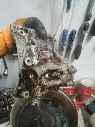

Die Ölpumpe hat mit einer neuen Kette, den Weg in den Block wiedergefunden.

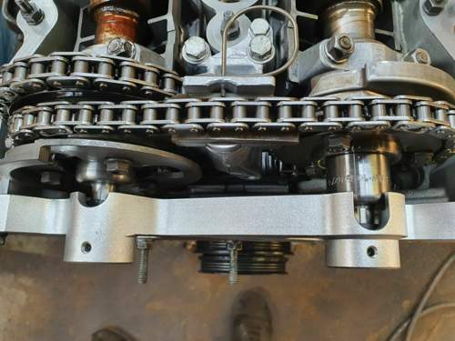

Mir fehlt noch ein Bolzen der erst am Montag da ist, dann wird der Kettentrieb, der Kopf, der Stirndeckel und die Ölwanne montiert.

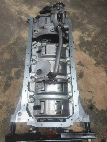

Kopf ist drauf, Nockenwellen montiert und die Steuerzeiten sind eingestellt.
Morgen kommt die Ölwanne und der Ventildeckel drauf. Bleibt nur noch der Wellendichtring Kurbelwelle getriebeseitig, dann ist der Motor soweit zusammen.
Wenn die Ansaugbrücke und die Abgaskrümmer dran sind, wird der Motor wieder eingebaut.
Der Umbau auf Manuelles Getriebe, muss leider warten. In 2 Wochen, steht ein Umzug in die neue Halle an. Deshalb muss das Automatikgetriebe erstmal rein, denn das Fahrzeug muss bis dahin wieder laufen.
