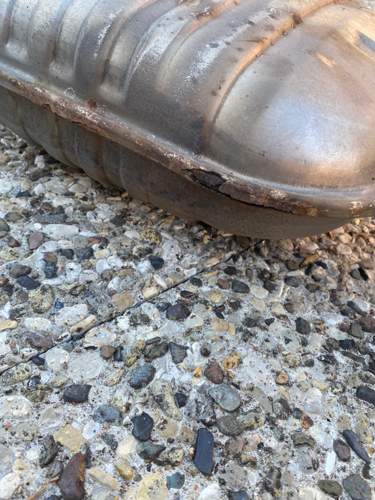

Moin Leute,
ich habe ein riesen Problem mit der Gemischbildung und entsprechenden unruhigen Leerlauf.
Ich fahre den Wagen seit gut 10 Jahren und dieses Problem begleitet mich bestimmt seit 4 Jahren.
Was wurde bisher gemacht? Quasi alles.

Wie auf den Bild 1 zu erkennen, weicht die Bank 1 von Bank 2 massiv ab.
Ich habe dann mal Falschluft durch einen abgezogenen Ölmessstab erzeugt und die Regelung geht genau in entgegengesetzter Richtung.
Der Fehlerspeicher hat keine Einträge
Die MKL geht in keinen Fall an, auch nicht, wenn ich während des Betriebes irgendeine von den Lambdasonden trenne. Dann habe ich aber natürlich einen Eintrag im FS.
Das Tankentlüftungsventil, sowie den Abgang zum BKV habe ich ebenfalls mal verschlossen, um sicher zu gehen, dass dort keine Luft gezogen wird. Das gleiche mit dem Sperrventil der Sekundärluftpumpe.
Ich bin mittlerweile wirklich Ratlos, ich hoffe einer von Euch hat eine Idee.

Hmm, bin etwas irritiert. Wo siehst du denn ein massives Problem?
Läuft er denn sonst normal und mit normaler Kraftentfaltung? Ja, dann fahr.
Das Problem mit den Werten ist jetzt in Ordnung und das Drehmoment hat sich signifikant verbessert.
Das Problem lag an einem defekten Endtopf, dass diese kleine Stelle so enorme Auswirkungen hat, hätte ich nicht gedacht.
Leichte Leerlaufschwankungen sind immer noch vorhanden, aber da liegt der Übeltäter wohl noch woanders.
