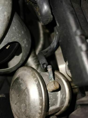

Dabei bemerkt dass der Unterdruckschlauch von von der Sekundärluftpumpe zum Rückschlagventil geht komplett ab ist. Neuer Schlauch bestellt.

Bild : Schlauch Rückschlagventil an der Sekundärluftpumpe
Rückschlagventil

Hauptproblem Zylinder 4. Heute morgen beim Kaltstart und Abends kam aber Zylinder 3 als Fehlercode und nicht mehr Zylinder 4.
Was mir selber persönlich Unruhe macht ist, dass alles anfängt das ganze ruckeln etc wenn sich die Sekundärluftpumpe ausschaltet. Wenn die Hydrostößeln an den betroffenen Zylindern defekt oder klemmen oder wenig bis kein Öl bekommen sollte dann wuerde doch das Ruckeln direkt beim Starten anfangen.. Aber es geht erst DANN richtig los wenn sich die Sekundärluftpumpe ausschaltet.
Als ich gesehen hatte wie der Unterdruckschlauch gefehlt hat habe ich mir selber versucht logisch zu erklären ob es daran hängen kann. Letztendlich versorgt doch die Sekundärluftpumpe die Zylinder auch mit Luft..
Ich habe kein Termin zum Wechseln der Hydros vereinbart weil ich einfach vom Gefühl her vermute seit den letzten Tagen, dass es wegen etwas anderem sein koennte statt Hydros.
Denn wie oben beschrieben macht mir dieses ganze Sekundär System Kummer..

Ich würde jetzt mal abwarten, bis der Schlauch des Sekundärluftsystems getauscht ist.
Die Frage ist wie das Rückschlagventil der Sekundärluftpumpe funktioniert.
Es ist jetzt außer Funktion. Ob es mit Unterdruck schließt oder öffnet gehört geklärt.
Ich vermute es öffnet mit Unterdruck; d.h. bei Motor aus ist es geschlossen und erfüllt den Zweck als Rückschlagventil.
Dies wiederum würde heißen das Sekundärluftsystem ist außer Betrieb, da es nicht öffnen kann.
Wenn jetzt das Ventil aber auch noch mechanisch kaputt ist, oder die Funktionsweise anders rum ist, wäre das schon eine Möglich Fehlerursache. Du hast immer Falschluft am Abgaskrümmeranschluss für die Sekundärluft, da das Ventil nie schließt.
Bitte um Berichtigung wenn ich einen Denkfehler habe.
@aksehirli
Die Sekundärluftpumpe drückt doch nur Frischluft in den Abgasstrang,damit die Kats schneller Heiß werden.
Alternativ kannst Du zb mal eine Abgasmessung machen.
Du musst die Falschluft zu 100% ausschließen.

Fehler behoben!!!! Ich hatte ja erwähnt, dass dieses ganze Phänomen mit den Verbrennungsaussetzern immer dann auftritt wenn sich die Sekundärluftpumpe ausschaltet. Da s Gefühl mit der Sekundärluftpumpe ging mir nicht mehr aus dem Kopf aber ich hatte und konnte keinen Zusammenhang mit Sekundärluftpumpe und Verbrennungsaussetzern finden. Wie in meinem letzten Beitrag schon erwähnt hatte ich ja nur durch Zufall herausgefunden dass der Unterdruckschlauch von der Sekundärluftpumpe zum Rückschlagventil abgebrochen war. Habe nebenbei den kompletten Schlauch neu bestellt aber bis dahin habe ich einfach mal die Stelle mit einem Benzinschlauch wieder abgedeckt und am nächsten Morgen.... Siehe da. Kein Ruckeln mehr Keine Verbrennungsaussetzer Keine MKL. Der Unterschied wie es ohne Schlauch und mit Schlauch ist einfach ein Weltenunterschied.Daraufhin habe ich auf der Website von Pierbug recherchiert und quasi eine Bedienungsanleitung gefunden in der steht auch mit Bild dass die Luft von dem. RÜCKSCHLAGVENTIL auch an die Zylindern gegeben wird. Also seit 6 Tagen habe ich kein Ruckeln mehr keine Verbrennungsaussetzern mehr. Obwohl mein Fahrzeug jetzt 3 Tage stand habe ich heute beim Start nichts bemerkt laeuft sehr ruhig! Also gehe ich davon aus dass der Übeltäter wie vermutet die Sekundärluftpumpe war. Quasi Unterdruckschlauch von der Pumpe zum Rückschlagventil.
Hier die Bilder von dem Unterdruckschlauch wie es davor war und ich jetzt provisorisch verbunden habe.

Da hat sich dein Motor etwas Luft gegönt
Anbei als PDF die Anleitung von Pierbug zur Sekundärluftpumpe. Hier ist alles genau beschrieben auch mit Bild.
@Mateusz1997 schrieb am 26. Januar 2021 um 20:14:07 Uhr:
Der Motor hat sich quasi beim Starten nicht die aluft gegönnt die es sich gönnen sollte anscheinend da die Zylinder nicht versorgt wurden auch deshalb die Verbrennungsaussetzer.
