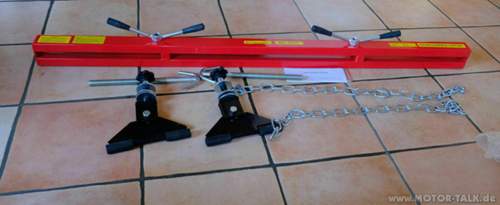

Motobrücke ist heute gekommen🙂

Oh, der Hubbereich ist aber nicht allzu besonders oder täuscht das?
Mach mal ein Bild wenn der drauf sitzt. DAnke.

Klar die Gewinde Stangen sind 40 cm lang, das reicht locker, die Seitlichen Winkel haben so ca 20 cm, der Motor sitzt ja auch noch was tiefer. Mache dann bei der Demontage Bilder. Der Muss zum herausnehmen der Lager um ca. 5 cm angehoben werden.
Ok, die Gewindestangen habe ich so gar nicht beachtet und mir ist die Funktion wohl auch noch nicht so wirklich klar. Aber du stellst ja ein Bild ein, dann bin ich schlauer😉

Sieht dann so aus wenn es montiert ist. Man kann den Motor dann mit Ketten oder besser direkt mit der Stange an der Motoröse vorne anheben.
208665016-w988-h658
Ok danke.
Die beide Standbeine seitlich könnte aus meiner Sicht etwas länger sein. Du bist ja mit der Zentraleinheit ja schon am Anschlag.
Oder täuscht das jetzt auch wieder?
