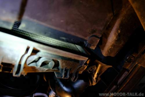

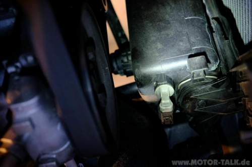

Meine Heizung geht zur Zeit nicht richtig wird nur lauwarm, habe mal geschaut wie heiß das Kühlwasser wird. Das pendelt sich nach 10 Minuten so zwischen 93-95° ein, maximal wird es 97 Grad warm. Der Gebläse-Lüfter bleibt immer auf hoher Stufe und fährt nicht wie sonst zurück. Die beiden Schläuche hinter dem Heizventil sind beide warm. Kühlwasserstand ist in Ordnung.
Hat einer eine Idee was das sein könnte? Habe vor zwei Jahren alles getauscht am Kühlsystem. Ich habe mir heute einen 1,4 Bar Verschlussstopfen auf den Ausgleichsbehälter gemacht. Soll ja besser sein 🙂

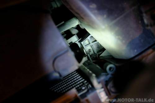

Ich habe mal den Kühler genau begutachtet, dazu den Viskolüfter ausgebaut. Und siehe da der Kühler samt Ausgleichsbehälter stand um ca. 2 cm zum Motor hin heraus, der ist gar nicht richtig befestigt worden🙄😎 Ich habe den ganzen Kühler damit Halterung und Ausgleichsbehälter jetzt zurück gedrückt, recht sitzt der immer noch locker auf der Ausgleichsbehälter Seite ist der in so eine Halterung geschnappt. Jetzt sitzt der wieder ganz normal mit ca 2 cm Abstand zum Ausgleichsbehälter. Als ich den Visko Lüfter ausgebaut habe ist mir dann auch aufgefallen das der schon ordentlich was ab bekommen hat, die mittlere Riemen Scheibe und die Rolle vom Klimakompressor sind schon gegen den Viskolüfter geschlagen und haben den beschädigt, der funktioniert aber noch.
BMW hat den Nissen Kühler also gar nicht richtig befestigt so wie es sich gehört, denn vom Aufbau her sind die Kühler alle gleich. Ich habe ja Montag da Termin den werde ich was erzählen habe zum Glück Bilder gemacht, da sieht man es ganz deutlich. Die können mir jetzt die Beschädigten Teile auf Ihre Rechnung tauschen.

Dein Tipp mit den Lagern lag daneben. BMW hat den Kühler schlicht nicht richtig befestigt. Der ist dann samt AGB um ca. 2 cm Richtung Motor gewandert.
Dscf3590
Dscf3588
An den Motorlager hat es also nicht gelegen, das hatte ich mir schon gedacht.
Der Motor sackt höchstens ein wenig ab, bzw hebt sich bei Lastwechsel.
Nach vorne wandern kann er nicht.
Bmw würde ich aber was erzählen.

Ich frag mich jetzt nur wie man so blöd sein kann und das in einer Fachwerkstatt nicht richtig einbauen kann. Der Kühler sitzt doch in so einem Halter der vorne am Rahmen befestigt ist. Ich konnte den Kühler hin und her schieben der hat nur links Ausgleichsbehälter wieder irgendwie eingerastet an der anderen Seite sitzt der total locker. Entweder haben die da was vergessen oder nicht richtig befestigt.

Dann gehe ich direkt zum Anwalt. Es ist ja wohl offensichtlich das die das Murks gebaut haben die ganzen Zubehörteile sind noch drin, das haben die damals alles vermerkt beim Einbau. Mir scheint das so als wenn Die unten die Aufnahme wo der Kühler eingesetzt wird oder seitlich an der Befestigung etwas fehlt, das ist das Teil 10. 9 oder 5 auf den Bildern, da man den Kühler unten hin und her bewegen kann. Ich hatte das bei denen schon mal. Als ich einen E 46 320 D Hatte da habe ich ne Scheibe tauschen lassen danach war das Professional Radio beschädigt. Haben alles abgestritten dann bin ich zum Chef habe dem das geschildert das da vorher absolut nichts dran war. Danach habe ich ein neues Radio bekommen.
